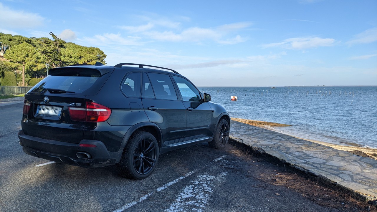

j'ai des problèmes peu graves, mais est-ce le FRM ? pouvez vous m'aiguiller ? :

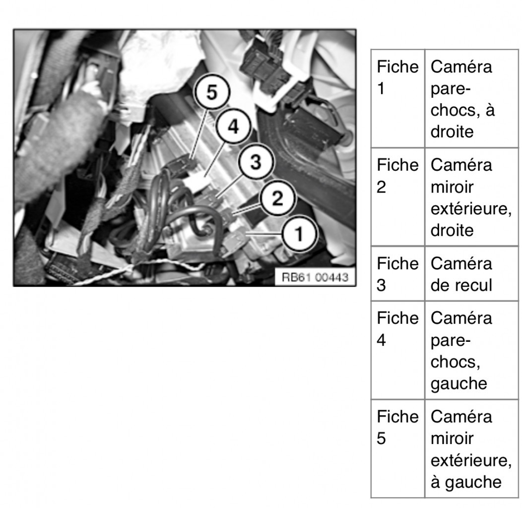

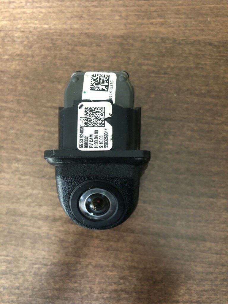

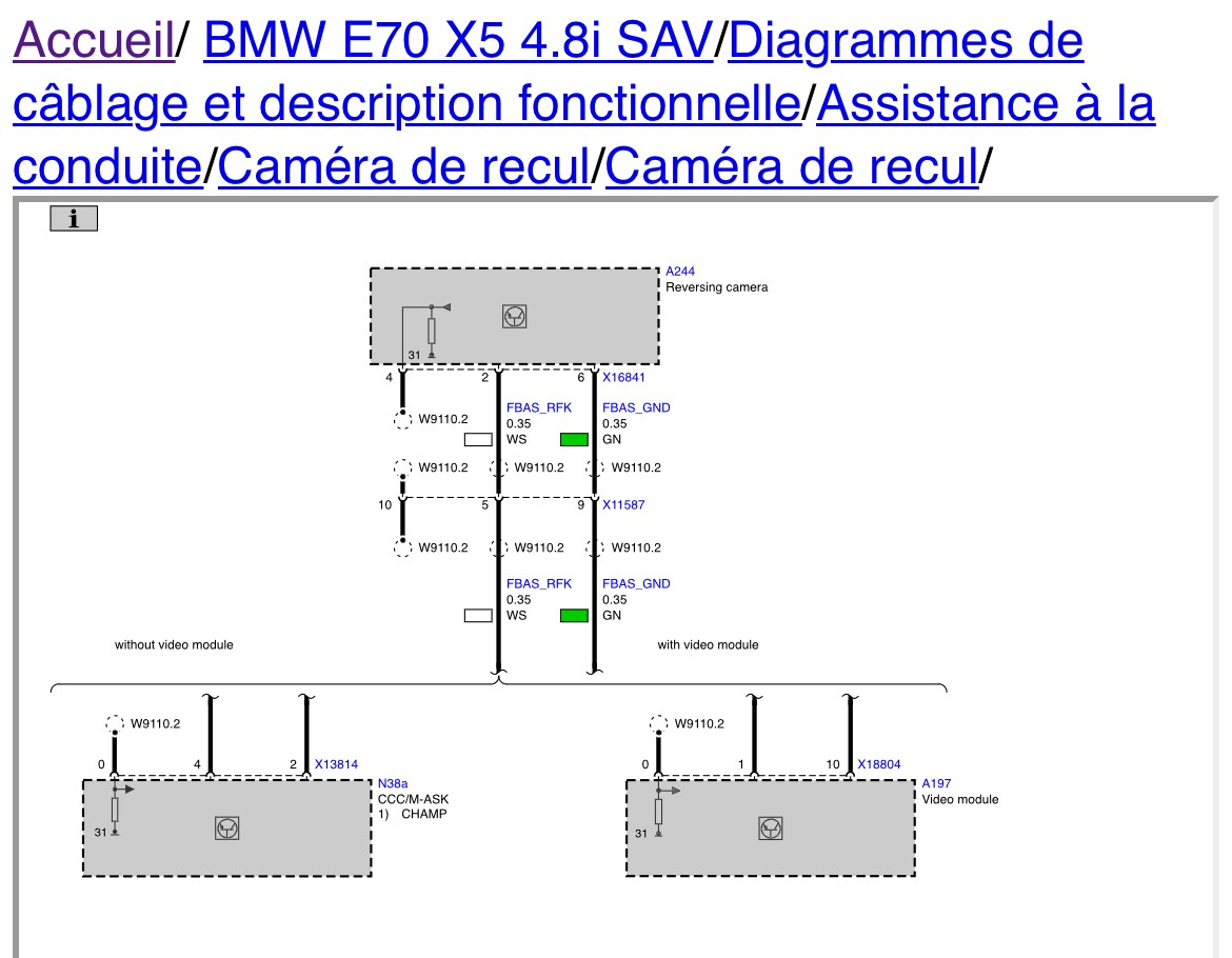

Clignotants qui clignotent trop vite comme si il y avait une masse, (alors que tous fonctionnent) erreur ordi bord feux de brouillard AR alors qu'ils marchent, et erreur ODB aussi anti brouillards avant qui marchent aussi sauf que parfois un seul est allumé et qu'ils s’allument tout seuls successivement suivant que je tourne à droite ou à gauche le volant...j'ai aussi ma cam de recul qui dec...mais y a t-il un rapport je ne sais pas...
Vous pouvez m’aiguiller ? me dire quoi faire ou aller (pas BMW merci
merci d'avance E70 2008
si qqn a la même et peut me parler un peu de sa conso ça m’intéresse aussi...
