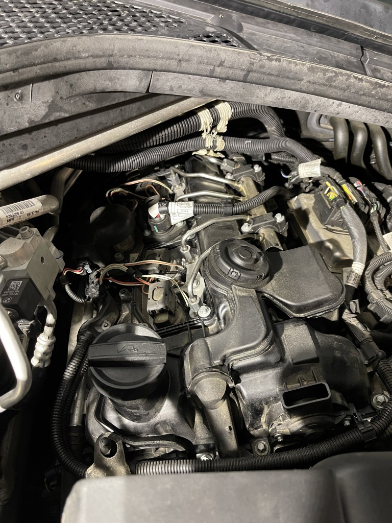

Une idée pour savoir comment faire pour retirer la quatrième bougie qui se trouve plus près du tableau de bord.
Car pas assez de place pour mettre la douille et la rallonge.

Tu ne pourras pas passer sous le cache !
Je ne connais pas ce moteur, mais la configuration ressemble beaucoup à ce que j'avais sur la 130i (pour le cylindre 6). Il fallait déposer le cache plastique, après avoir dégrafé les divers câbles et si je me souviens bien, après avoir desserré les barres anti-rapprochement...

Semble F15 motorisé N20
BMW indique une rallonge de ce type (il ne précise pas de dépose complémentaire)
