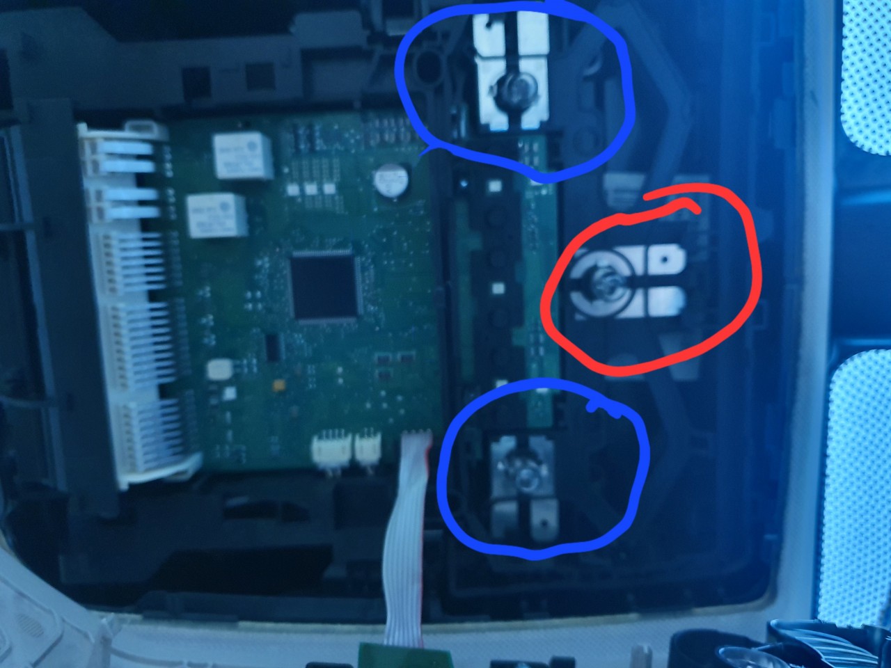

Malheureusement sur le plafonnier avant et arrière seule l'ampoule centrale fonctionne et le bouton de mon toit ouvrant ne veut plus actionner l'ouverture du toit. Du coup j'ai remis des ampoules traditionnelles et ça ne fonctionne toujours pas. Sur la photo, l'ampoule entourée en rouge fonctionne et les 2 entourées en bleu ne fonctionne pas et à l'arrière c'est identique
Si quelqu'un pourrait m'apporter un peu d'aide.

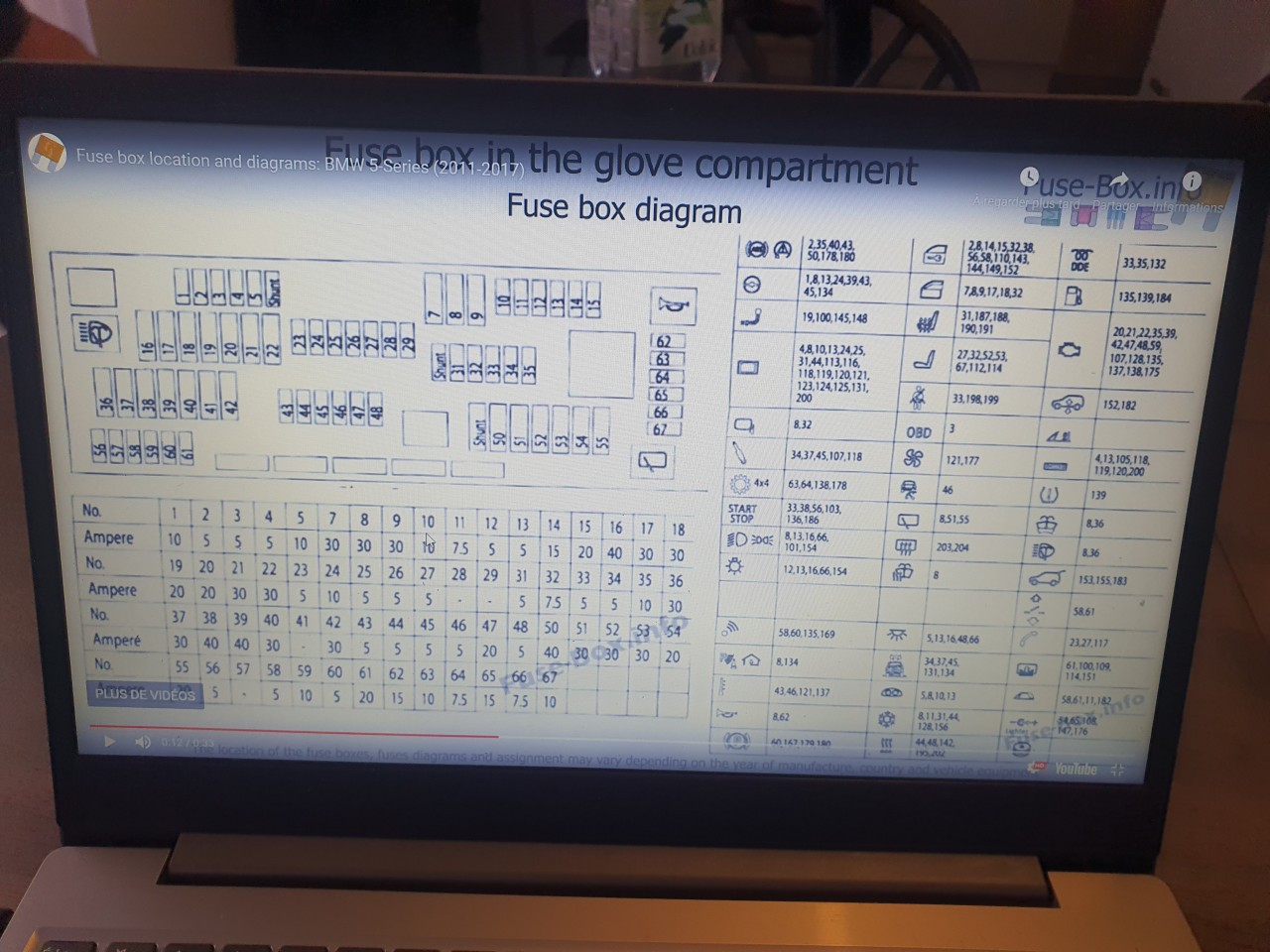

Alors oui j'ai vérifié les fusibles mais peut-être pas forcément les bons car les détail ne sont pas très clair pour moi sur les dessins des fusibles. Je vous joins ce que j'ai trouvé pour les fusibles.

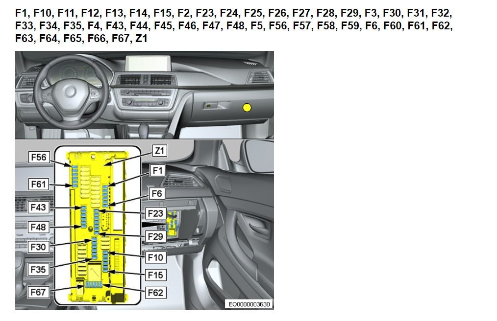

Re: Ouverture toit ouvrant et éclairage intérieur
Pas réussi a déterminer précisément ton véhicule (si d'avant ou après 09/2010) :?:
Pour fusible avant cette date
F58 5A
F61 20A
F66 7.5A
Et si d'après 09/2010
F32 7.5A
F58 5A
F61 20A
Si court circuit su éclairage...principe 5A (le tout sous boite a gant) :think:

pouvez-vous fournir les vin de vos véhicules pour avoir le schéma elec correct?
je suis parti d'une base de 530d avant 09/2010 ....
voilà pour l'emplacement...
pour les N° des fusibles, voir la réponse d' @Outlander 68

ou alors vous avez cramé des composants sur la carte.... :scratch:

Bonjour, oui la carte était bien cramée à cause des leds que j'ai voulu changer. Je n'ai pas d'alarme sur ma voiture. La personne qui m'a fait la reprogrammation m'a bien montré sur min PC que le plafonnier était en rouge dans les lignes de programmation, j'ai mis le nouveau c'est passé en orange, il la reprogrammé et il est passé en vert et tout à refonctionner à merveille.
