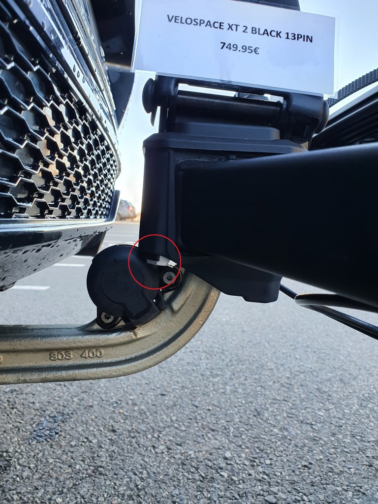

Dans la notice, il y a 2 cas decrits, les 25mm c'est si il y a 73mm jusqu'au bas du col de signe.Mrod0486 a écrit : 26 févr. 2022, 11:55Merci pour ton retour.
Je faisais référence à l'espace entre la prise et la boule d'attelage indiqué comme devant être >25mm dans la notice et me qui semble inférieur lors de ma prise de mesure. Mais vu ton retour positif j'en conclus que ça passe.
Pas de problèmes non de sur-température plus liés aux sorties d'échappement droites ?
(idem mention sur la notice + quelques retours forums/revendeurs faisant état de roues voilées)
