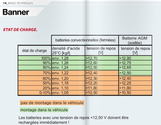

Grosse batterie (12v) ayant pour fonction de recharger l'accu du système d'appel d'urgence
Dans la théorie plausible...si le powermanagement de la batterie 12V constate une tension faible.
Celle ci peut brider voir neutraliser certains équipements dit de conforts...afin de préserver la batterie 12V
Si en statique 12.3V ...et si l'on ce réfère a ces indications
:arrow: Quand changer sa batterie AGM?
La tension actuelle ne serait situé qu'entre 50/60%...une estimation qui semble faible,par rapport à ce qu'il faudrait (minimum 12.5V soit env. 70%)
Rien ne coute de tenter de sauver la batterie 12V actuelle (la tension mesuré à l'instant le permettrai,sans attendre cependant)
...en prévoyant qques séances de recharges, pourrait tout arranger :roll:
(chargeur de batterie avec programme intelligent recommandé)
Si batterie 12V en forme...devrait en principe (si tout ce confirme) recharger l'accu de la batterie rechargeable du système SOS
