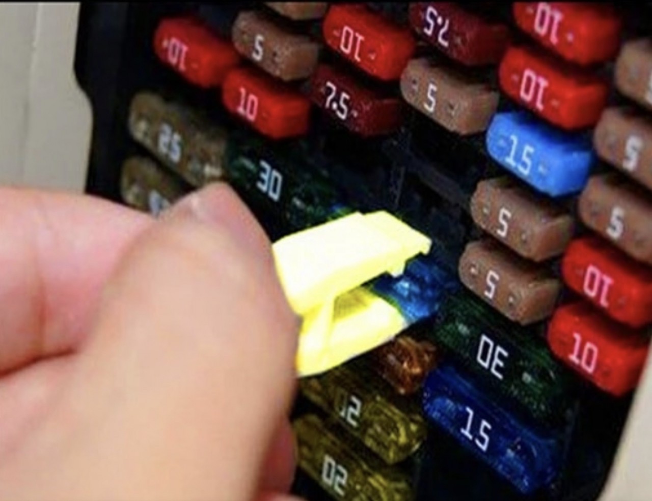

@Ghost-rider
Clapet bien présent
Sans trop de modification et en conservant l'installation origine actuelle.
Des module existent permettant de contrôler l'ouverture du clapet (mode start par exemple)
Comme module distinct,pourra également être complété dans une éventuelle évolution d'un autre échappement/ligne
...autre solution,pas très catholique (mais gratuite :tongue: ...la manne à temps :lol: #signature)
- Moteur en marche
- clapet ouvert
- retirer fusible F203 (7.5A)
ce fusible alimentant le contrôle du clapet

@Outlander 68
Là t en train de m exciter très clairement 🤣
Donc la manip c est moteur (thermique) allumé et on fait sauté le fusible ?
Pas de message d erreur sur tableau de bord ?
Et du coup grosse augmentation du bruit ?
:Merci:
Re: Augmenter la sonorité sur le 45e
...c'est ce qui revient le plus souvent,sur notre forum chéri et les autres (allemand et anglais)
Pas de message au tableau
Peux cependant gérer un message en lecture diag (donc en profondeur)
Disons comme si un lève vitre ne marcherait pas...pas vraiment d'erreur annoncée
Pas vraiment de risque,a créer un soucis ;)
Si suivi comme indiqué...en retirant le fusible quand valve ouverte.
Au prochain démarrage et cela pour constamment la valve restera ouverte en permanence.
Rien de fabuleux...mais ceux ayant essayé s'en contente très bien
Disons step 1 (la base)...si plus nécessaire alors là oui silencieux ligne ou suppression inter...seront a envisager.
..le 6 en ligne doit quand même bien/mieux chanter ainsi "ouvert" en permanence 8)
Pas de B58...ou tout simplement de BMW sous la main pour tester.... :roll:

Message par Ghost-rider »
Je n’ai pas réussi a faire sauter le fusible 😂😂
Je n’ai pas osé forcer …
Mais surtout comment savoir que le clapet est ouvert ? C est ça qui me pose problème
Messages : 14398
Normalement, tu as une petite pince à fusibles pour le pincer et le sortir de son emplacement !
Bon courage…
