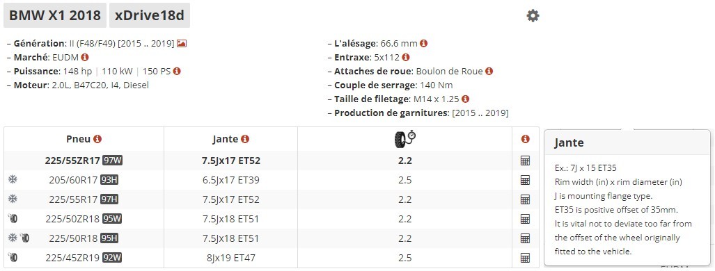

Il est possible de passer en R19 ou en R17 mais seulement dans les rapports de dimension autorisés pour le F48 (mentionnés dans la portière effectivement).
ici pour le Xdrive18d :

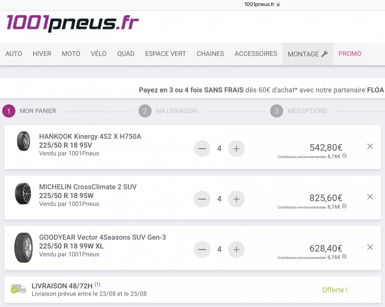

Donc pour un budget monte équilibré au meilleur prix (avec ODR), tu en as de 600 à 800€, le nouveau Michelin CC2 étant toujours le meilleur sur le sec et l’été, mais ayant rattrapé la référence good-year toujours le meilleur sur la neige
Attention gros écart de prix sur le CC2 entre distributeurs et il faut profiter de l’offre de 80€
Vérifies les odr dispos : Bon Plan Pneus… c’est le moment d’acheter!
