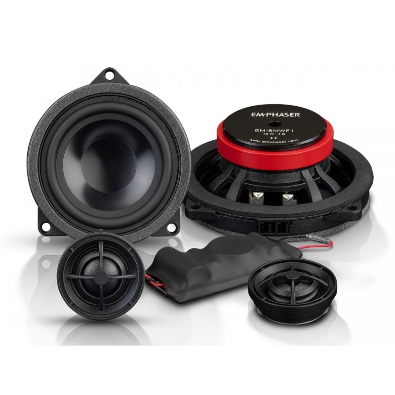

J'ai vu ceci ce matin, au cas ou ;)
https://www.autonews.fr/audio/caraudiov ... que-104561
Bien connue pour ses caissons de grave et ses amplis, la marque Emphaser étoffe sa gamme de HP « plug and play » pour certains véhicules. Les BMW équipés du système audio entrée de gamme ayant un piètre son, Emphaser dévoile un nouveau kit 2 voies « plug and play » avec les BMW : l’EM-BMWF1.
Ce kit 2 voies Emphaser EM-BMWF1 a été conçu pour un grand nombre de BMW F ou G, qui n’utilisent pas tout à fait les mêmes HP que les BMW E. Notons qu’il est aussi compatible avec certaines Mini. Ce kit 2 voies est bien sûr totalement « plug and play » et ne nécessite pas de modifier le véhicule.
Il se compose d’une paire de woofers de 10 cm, d’une paire de tweeters de 25 mm et d’une paire de filtres passifs. Châssis alu, large bobine mobile, membrane aluminium avec suspension caoutchouc, tweeter à dôme soie, …, ce kit Emphaser présente une fabrication soignée.
Question performances, il encaisse 30 Watts RMS et offre un rendement de 87 dB. Sa réponse en fréquence va de 150 à 22000 Hz. Naturellement, il peut être compléter par les subs spécial BMW d’Emphaser. Signalons, qu’Emphaser propose une version coaxial 2 voies sous la référence EM-BMWR1.
https://axelaudio.pro/hp-spe/547-em-bmwf1.html 279 euros

Pas mal, mais l’ampli va avoir du mal à suivre je pense..
