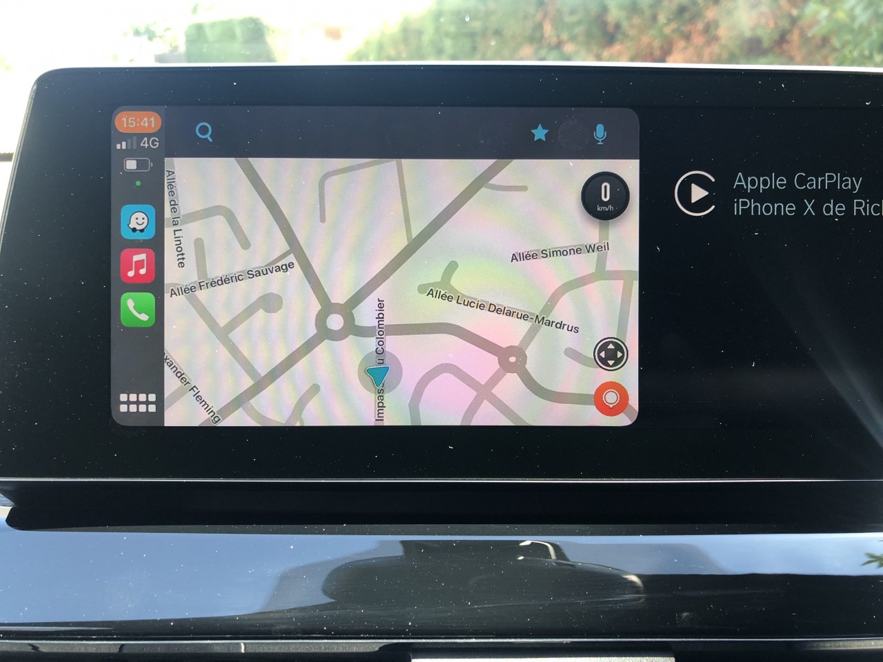

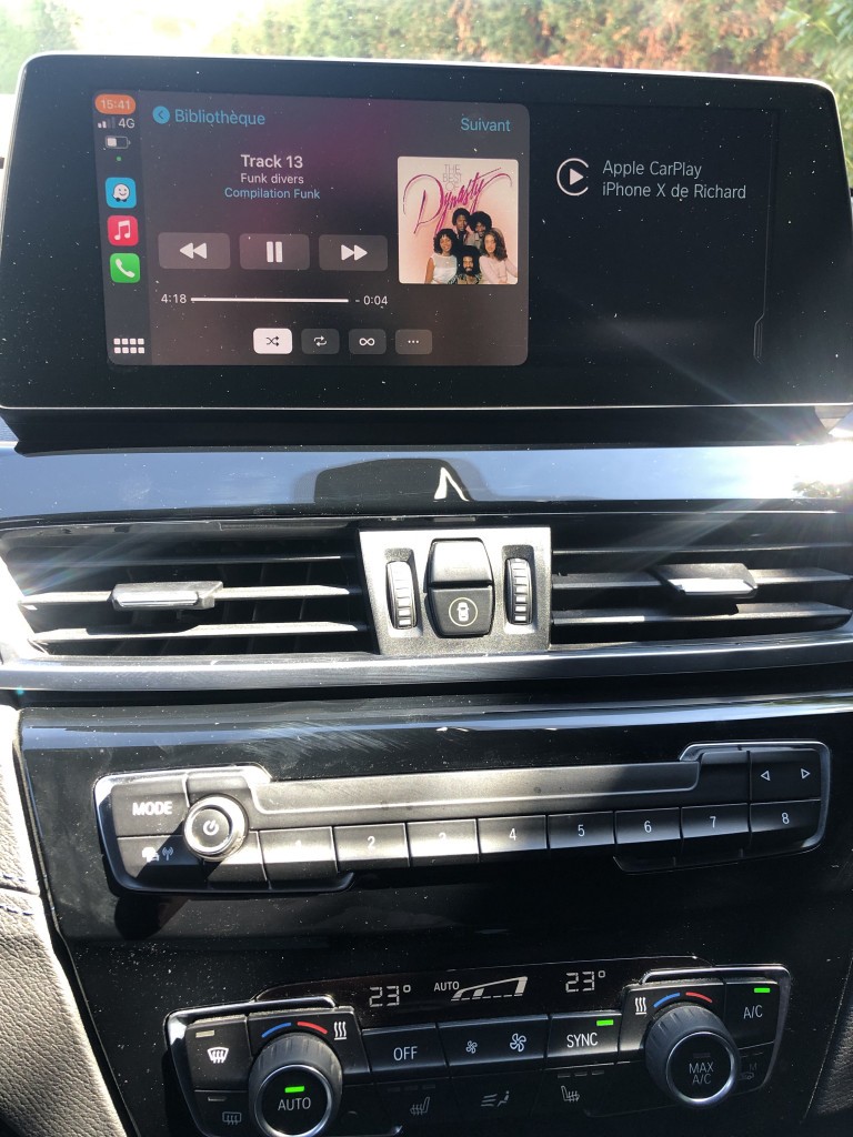

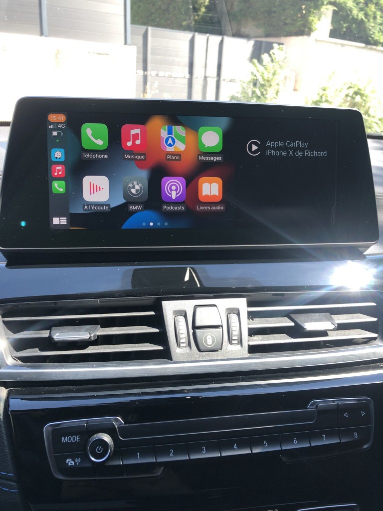

Bonsoir tout le monde
J’ai également fait activer AppleCarPlay par codage à distance.
10 minutes pour l’installation avec un accompagnement étape par étape sans aucune difficultés.
Matériel requis :
PC avec Windows 8 mini
Bonne connexion internet (fibre dans l’idéal)
Câble de liaison OBD
Fonctionne parfaitement avec les applis habituelles comme musique, Waze, téléphone, message….
