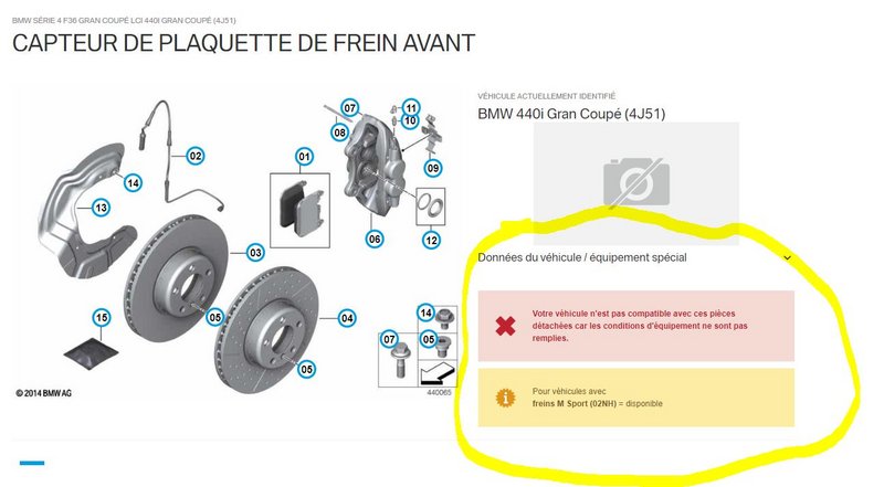

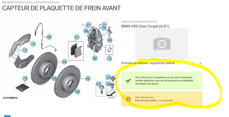

Merci pour les réponses, mais j'avoue que je suis perdu....
D'après @Driver qui se base sur ma photo plus haut, j'ai des freins M Sport.
Mais sur le site indiqué par @CORRADOFRANZ, si je rentre mon vin et choisis les disques pour véhicule ayant les frein M Sport (02NH), il m'indique incompatible :
Mais si je choisis les disques pour les véhicules qui n'ont pas de frein M Sport, là c'est ok :
Les options complètes de ma caisse sont visibles ici : https://bimmer.work/vin/b35a413220d878b ... ab9002565/

Pas très compliqué,comme très bien expliqué plus haut @Takamura
M Sport est codifié en option BMW avec SA2NH celles ci sont monté en 370x30
Ton model n'étant pas équipé SA2NH (clairement frein M Sport) seule la monte en 340x30 est permise (disque plein ou rainuré/percé)
Soit références des disques 34116792223 (plein) ou 34106797602 (rainuré/percé)
Plaquettes étant 34116878876 (soit du JURID/PAGID en monte origine)
