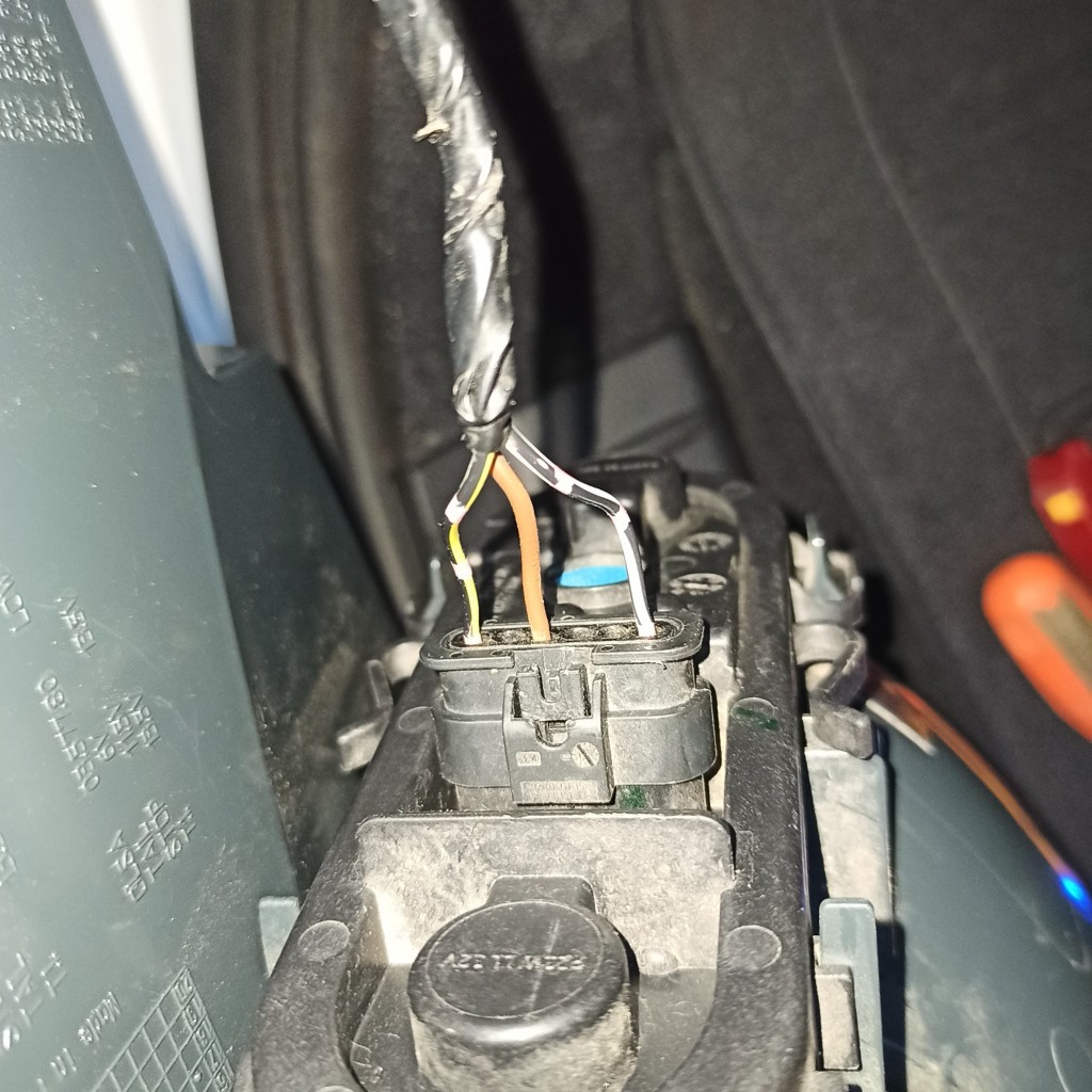

Je recherche des infos pour la pose d un faisceau avec boîtier sbs autoprogrammable 13broches
Aussi avoir des infos pour savoir comment bien déterminer la couleur des fils pour le branchement
En pièce jointe photo de feux arrière gauche
Feux de position cligno + feux de stop
Merci pour vos infos
Cordialement

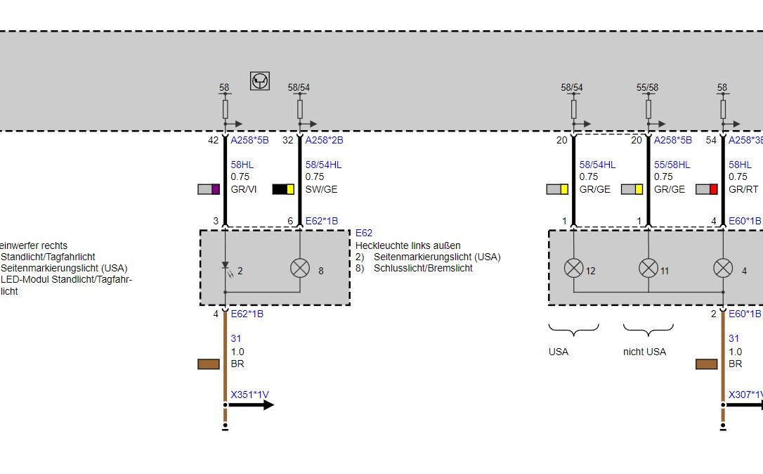

Re: Faisceau attelage
En espérant que tu as consulté les autres post en relatant
D'après ta photo (merci pour ce partage)
PIN 32 noir/jaune :arrow: frein
PIN 42 gris/violet :arrow: feux de position
Mais il en manque encore pas mal...j'éviterais un pontage a ce niveau
Mieux comme chez BMW partir sur brochage du BDC,ton model ayant certainement besoin des remontées K_Can2 H et L
