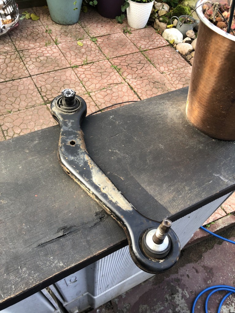

merci je dois changer les bras transversaux
super

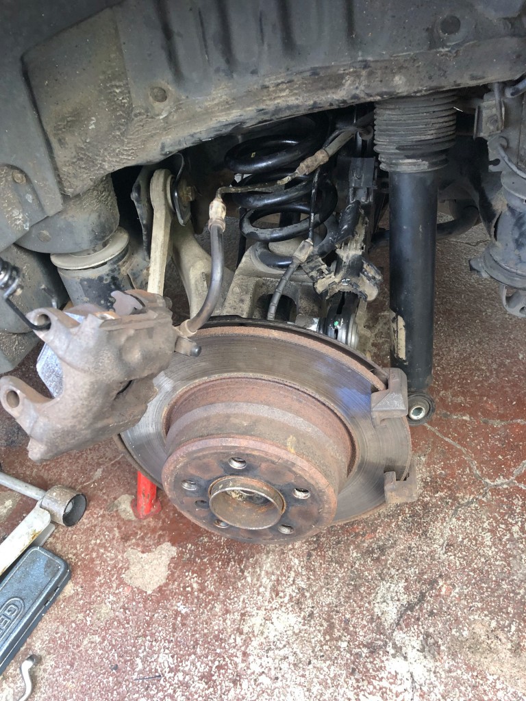

j'ai deja changé un coté ce matin? le coté qui avait un problème. bientôt l'autre.
F
FASCAGA54
Messages : 14
Inscription : 15 nov. 2022, 19:33
Voiture : BMW X5 E53 3.0D de 2004
Re: couple de serrage train arrière
Message par FASCAGA54 »
au fait le symptôme.
jeu dans la roue arrière gauche.
j'avais entendu un claquement en montant un petit trottoir tout en tournant.
roue levée elle avait une translation horizontale.
Voila vous savez tout.
quand je changerai l'autre je ferai des photos pour méthodologie.
Bonne soirée
