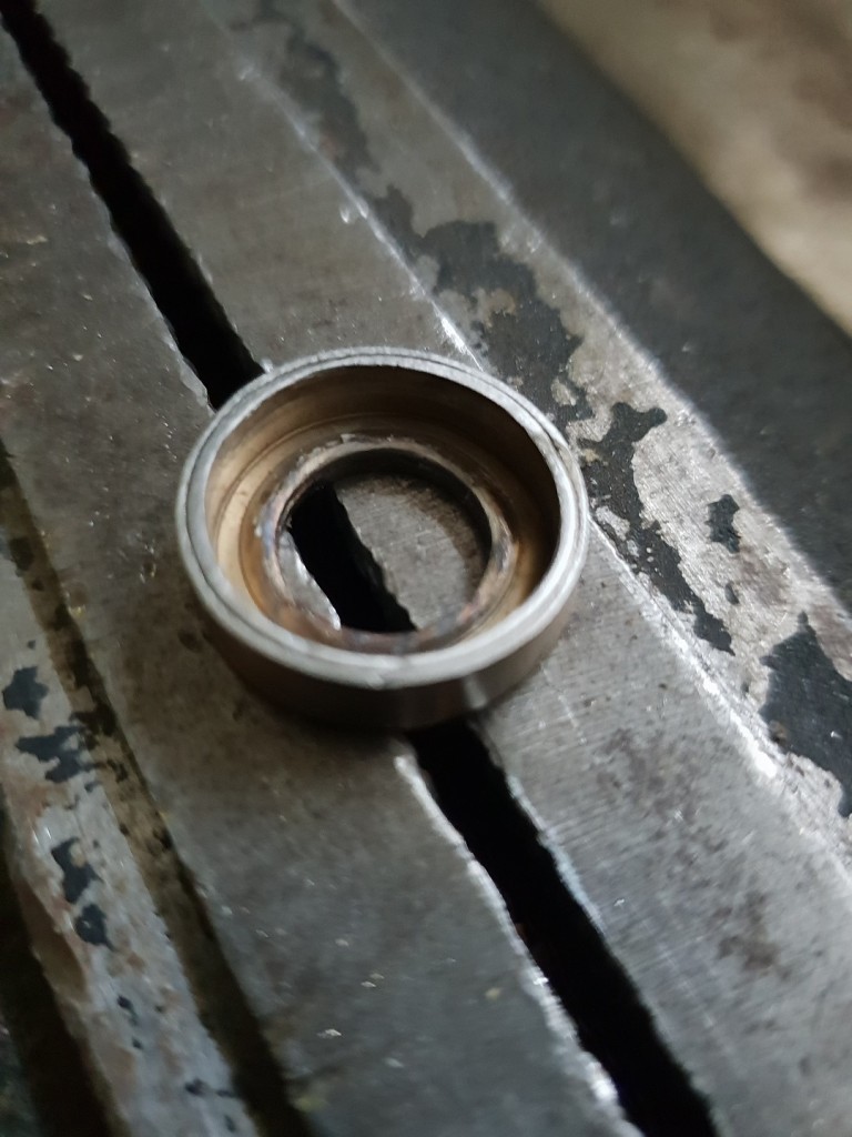

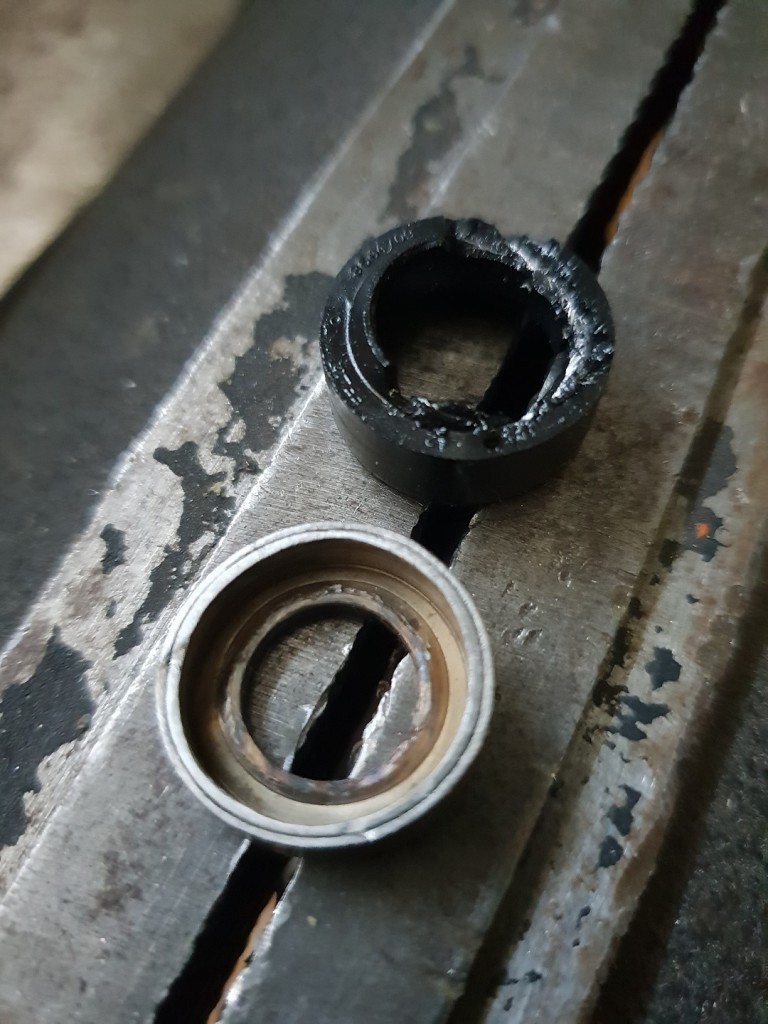

J'ai du m'y reprendre à deux fois et en bousiller un, car j'ai voulu rentrer le joint neuf à la main, puis en tapant dessus et je l'ai bien foiré.
Bien prendre le temps de fabriquer une cale qui va bien pour pouvoir rentrer le joint spi proprement, sans le mettre de travers.
Le premier était mort, et je l'ai retiré en 5mn. Par contre, le second, que j'ai mis de travers, j'ai galéré ensuite pour le sortir.
J'insiste : prendre le temps pour faire un cale qui va bien sous peine de devoir recommencer.

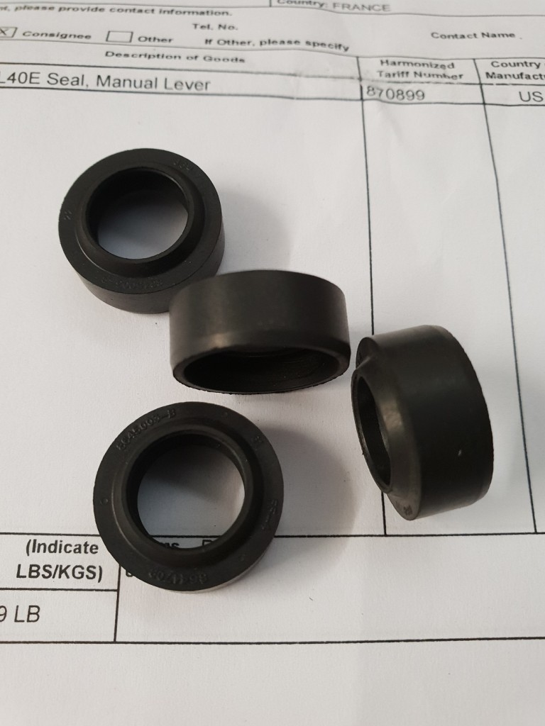

Les joints :

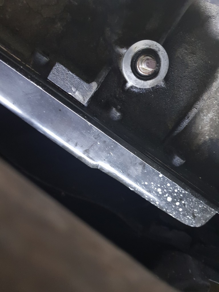

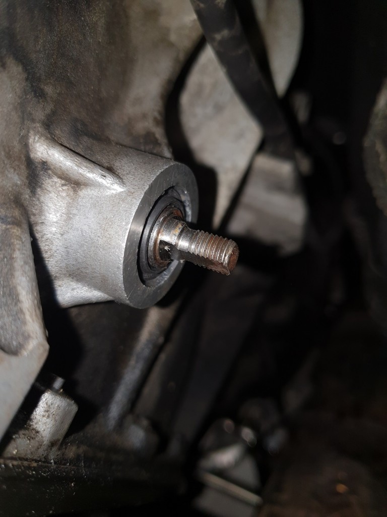

La fuite est au niveau de l'écrou qui tient la patte métallique :

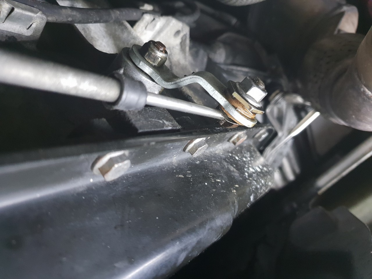

sans la tringlerie du sélecteur :

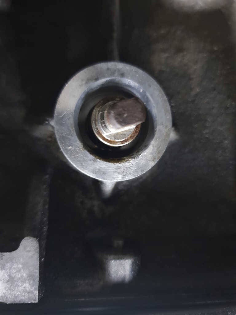

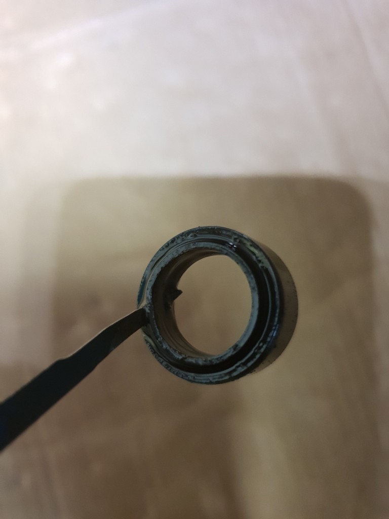

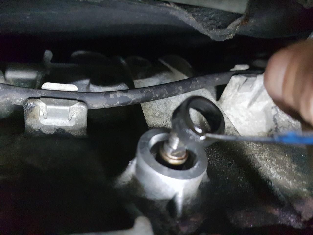

L'extraction de l'ancien joint mort, facile :
Nettoyage à faire méticuleusement avant remontage :

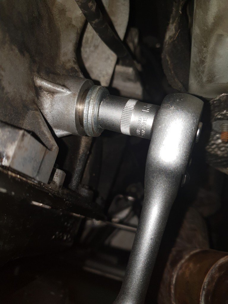

Mise en place du second, cette fois si avec une cale qui va bien et des rondelles :
Presque en place :

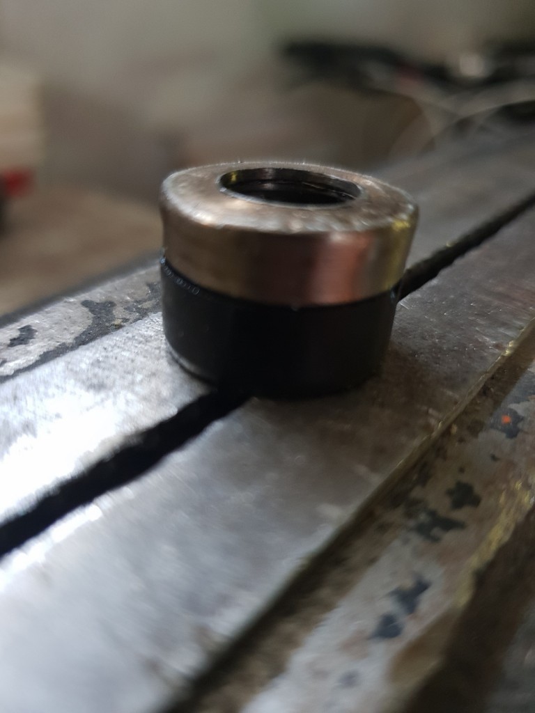

La cale à faire un premier avant de s’énerver :
