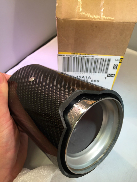

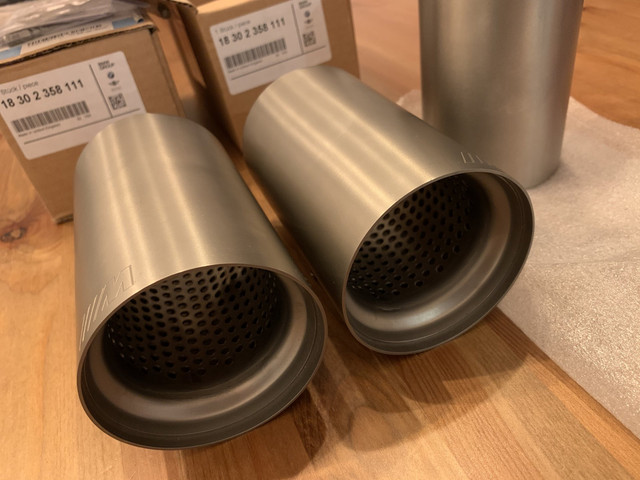

Ok j'ai je crois avoir compris...
A la base titane (celle des M3/M4...ci dessous)
Sur lesquelles il y a une coque en carbone
Etrange quand même pour les chrome...voudrait dire du titane à la base recouvert de chrome :think:
Le titane étant plus noble que le chrome...pourquoi le cacher...bon en même temps pas possible compte tenu du prix
200 eur pièce pour le carbone me parait peu pour combinaison titane/carbone
et 70 euro/pc pour les chrome encore moins probable pour combinaison titane/chrome
Ou c'est une erreur dans la description...oui c'est bien une erreur elles sont bien en acier inox carbone ou chrome de base (Leebmann)
Einzigartiger Hightech-Look durch je ein verchromtes Edelstahlendrohr oder aus Carbon links und rechts beim M140i/ix
https://www.leebmann24.de/bmw-m-perform ... 0i-ix.html
