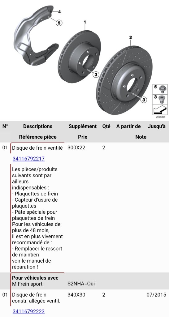

Re: [F20] Taille de disque de frein pour l'avant sur 118i de 2013
Ai,a mon avis aucune des 3... :oops:
C'est le moteur de recherche oscaro/autodoc & Co qui te propose ces choix :?:
Le plus simple est de partir sur la référence du catalogue BMW (sous ETK) pour ensuite voir hors réseau
Un VIN a partager pour les curieux,désirant aider :?:
A mon avis si pas option SA2NH,ton model nécessite du 300x22
Et si SA2NH soit frein M Sport du 340x30
...ici pas "d'à-peu-près"permis...le 290 mm annoncé n'est pas le 300 nécessaire,si la question ce pose :roll:
Comme dit ne jamais faire confiance aux moteurs de recherche de ces sites...qui sont très,très mal configuré pour BMW
Message par IsidoreLeGros »
Chercher avec la référence de pièce donnée sur RealOEM (ou l'ETK, c'est pareil) :
34116792217
Disque de 300 mm.

J'ai renseigné mon VIN sur RealOEM (site super pratique au passage) et je tombe sur du 300mm ou 340mm (si option M Sport).
Si les disques en 340 mm sont percées, les miens sont pleins. Donc c'est des 300mm (réf 34116792217) qu'il me faut.
Pour les plaquettes c'est 34116850568.
Merci à tous

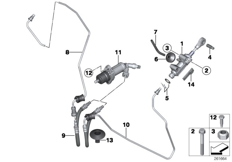

C'est une boite manuelle :?:
A ce kilométrage et millésime il est conseillé de procéder a un rinçage du cylindre recepteur
Soit position 11 ci dessous
Si non toujours DOT 4...mais reste vaste puisque plusieurs type existent,ne pas ce précipiter sur le premier DOT4,si base de silicone (à proscrire,impérativement,cause système DSC incompatible) ou base glycole (recommandé)
Rester sur préco BMW par exemple avec leur référence 83132405977

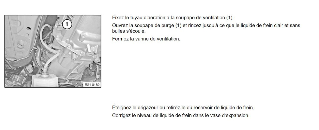

Technique identique a celle de la purge sur étrier frein,sauf ici embrayage et pédale
...voici comment BMW le présente
Bon entretien :vroum:

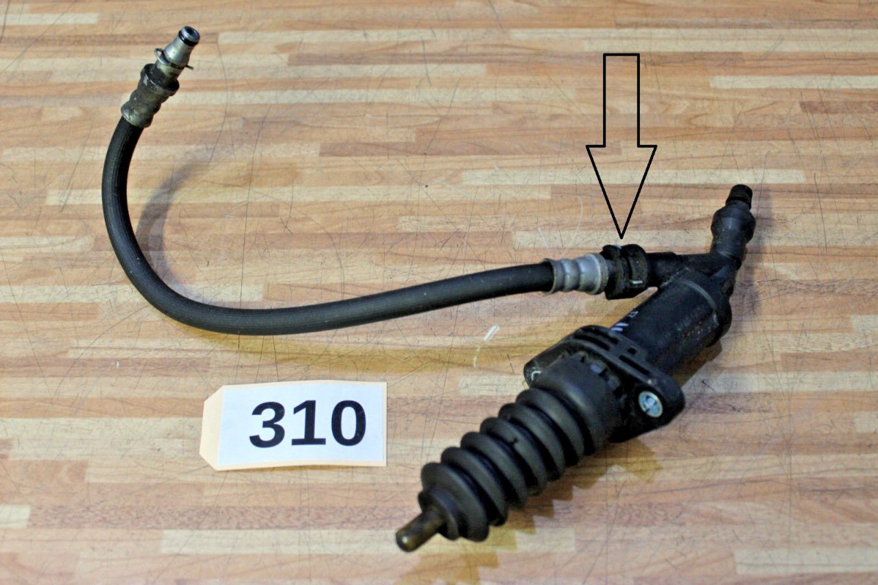

La flèche sur la photo n'indique pas l'emplacement de la soupape de ventilation du cylindre récepteur ?
