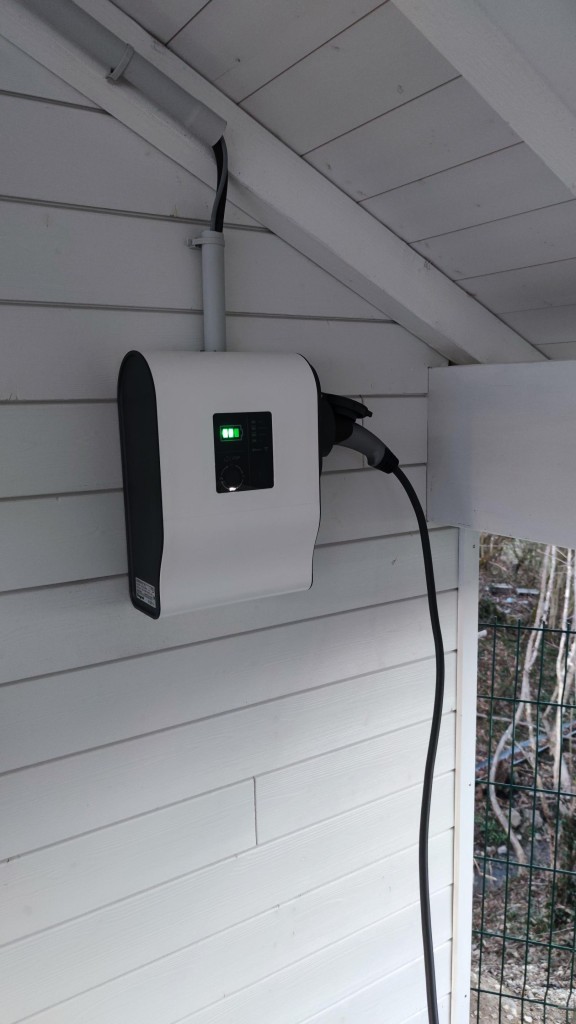

Finalement je suis partit sur intallation IRVE, borne legrand green up premium en 7kw avec TIC sur le linky.
Tout marche bien !
