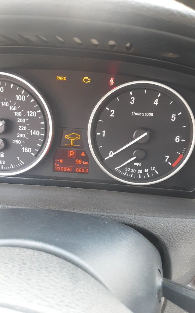

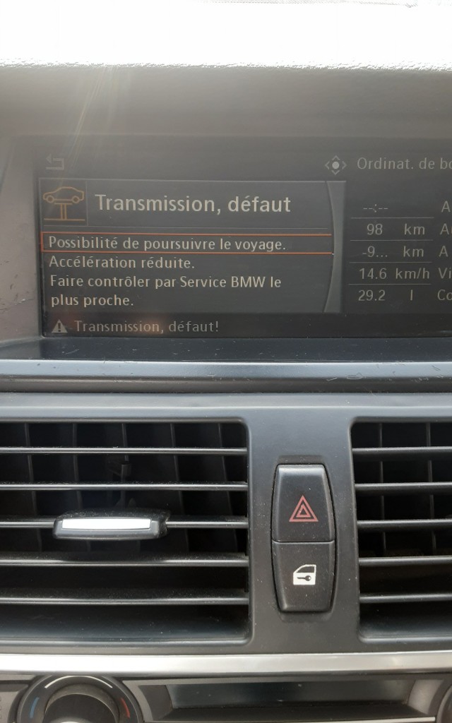

Bonjour à tous.
Comment faire pour rétablir une panne de la boîte à vitesse...
mon levier de vitesse passe au neutre automatiquement sans cesse.
Souvent à l'arrêt quand je suis au feu stop.
Merci pour votre sympathie

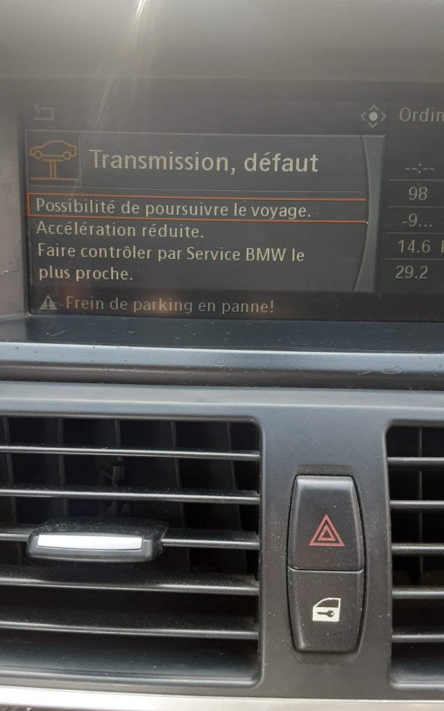

Certainement que ton frein de parking doit être bloqué!
(moteur du frein HS)
As-tu essayé de le débloquer manuellement?

Rebonsoir merci à vous de me répondre.
J'ai le problème de frein park à 2 reprise
Le mécano m'a fait savoir que s'il retablissait pour la 3eme fois
Le frein de parking.
A la prochaine panne les 4 roues seront coincés et bloqués
Depuis lors,je ne l'ai plus rétablir

Heins!? :?:
C'est quoi ce mécano!?..
Les 4 roues motrices ne se bloqueront pas si le frein de parking est HS!.. et ce, même si il est constamment HS!
Il peut éventuellement mettre la BVA en sécurité, et delà on peut toujours la débloquer avec la clé rouge pour un roulage en cas de panne!
Ceci dit, si le moteur du frein de parking tombe souvent en panne, c'est qu'il doit y avoir un faux contact!... d'ailleurs c'est étonnant que ce ne soit pas le fusible qui ne joue pas son rôle! :scratch:
Vérifie ton système de freinage à main!
PS: sur ton modèle de véhicule, tu as une trappe(ou quelque chose du genre) à l'arrière dans le coffre!
Dans laquelle il y'a un câble que tu peux tirer(à laide de la clé rouge) pour débloquer le frein de parking!
