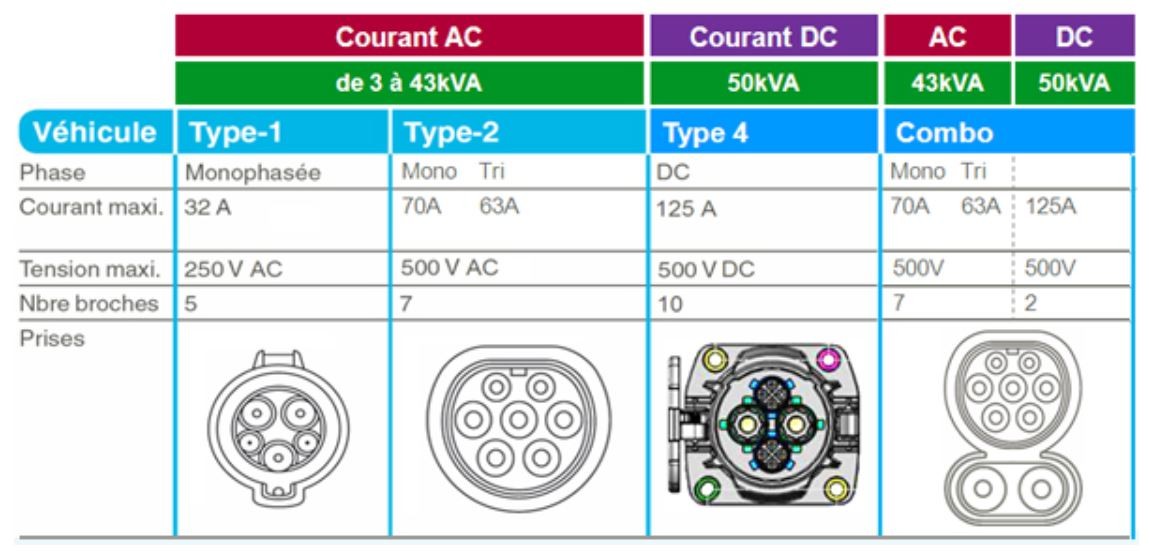

Le Type 1, si je ne me trompe, c'est ce qu'on retrouve sur les 1er générations de voitures électriques et PEHV.
Depuis quelques temps, c'est le type 2 qui est standard. La forme de la prise est complètement différent, tu ne peux pas te tromper.
