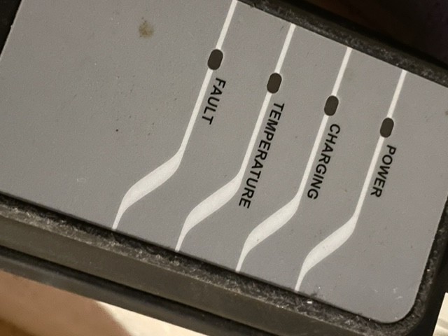

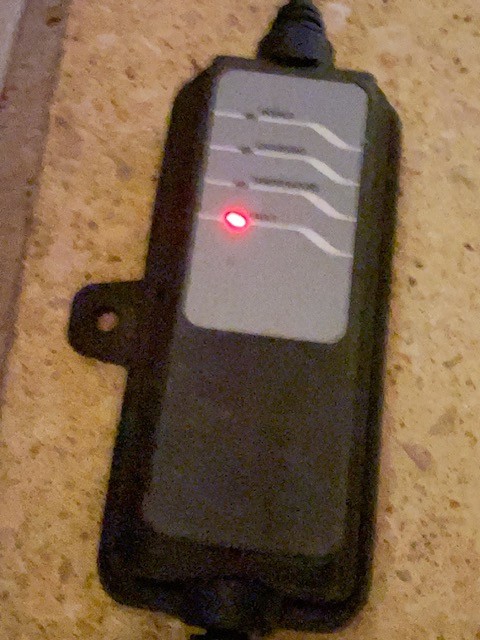

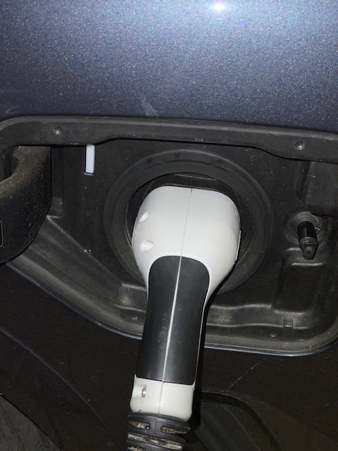

Bonjour ,
ce soir , j'ai voulu recharger la batterie de mon X5 45 e sur une prise classique de mon garage .
La voiture ne prend pas la charge et le support entre le chargeur et la prise électrique du garage ( pas de box ) indique 'FAULT '
Qui a une idée de ce défaut de charge ?
Merci d'avance de vos retours

oui , j'ai cette prise depuis presque 2 ans et c'est la première fois que j'ai ce problème
je vais poster des photos

le plus simple c'est d'essayer ailleurs que chez toi tu sera fixé si c'est ton chargeur, ta voiture, ou ton installation à la maison...

problème réglé : j'ai pris une autre prise dans le garage et ça marche .
Merci infiniment .
il ne me reste plus qu'a appeler mon électricien et lui demander de mettre une prise green up :Merci:
Messages : 14437
Re: Mon X5 45E ne prend pas la charge
Tant mieux!
J’allais te recommander de changer ton titre, car c’est plutôt ton chargeur qui se mettait en sécurité … et visiblement ses circuits de protection fonctionnent bien… et ton X5 prend bien la charge!

Quel était le niveau de charge de la batterie du véhicule quand tu l’as branché car il faut savoir que si tu es à zéro sur la batterie hybride quand tu lâches branche sur une prise Maison tu auras une erreur.
J’ai connu ce problème là, sur une mini toute neuve qui sortait juste du garage et effectivement quand tu le branches sur une prise maison, l’électronique embarquée doit convertir le courant. Et pour ça il lui faut de l’alimentation pour initialiser le système système. Sur une borne de charge tu n’as pas le souci.
En gros il faut toujours que tu es un ou 2 % de batterie pour que le système se mette en route
