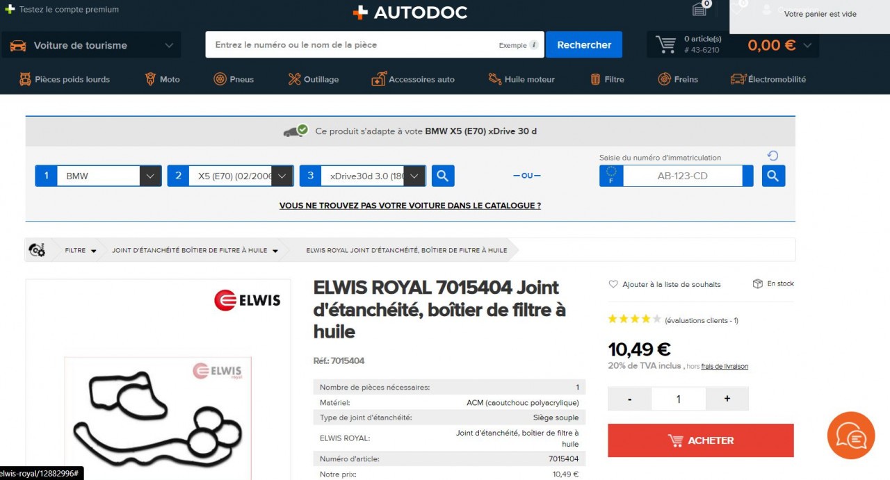

Pour ce qui est du joint, il est vendu séparément aussi!.
J'ai fais une recherche vite fait pour ton X5 e70, tu le trouve chez AutoDoc(si tu connais):
Après, comme tu dis, encore faut-il que cela vienne du joint..
Et qui dit démonter, dit vidanger l'huile...démonter le boitier...etc

Aaahhhh... oui oui, je connais autodoc. Merci ! pour la recherche.
Ça me fait encore plus mal.
700 e de travaux pour un joint à 10 balles.
Je vais finir par esperer que ça soit la pièce :arrow:
