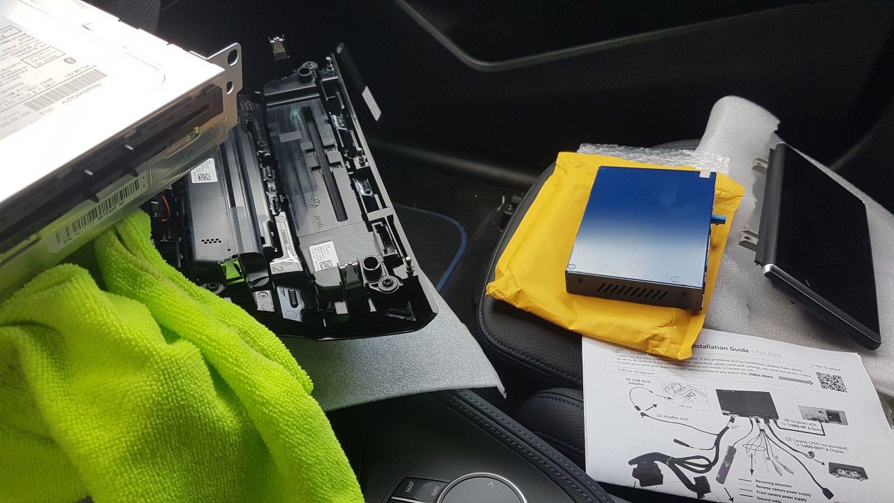

Avec un boitier MMI installé par moi même, j'ai maintenant Android Auto et Carplay sur le X2.
L'installation n'est pas difficile, il faut juste prendre le temps ( plug and play), je me suis aidé de vidéos sur YouTube pour le démontage de la face avant et de la console centrale.
Je peux par exemple mettre Waze et spotify en écran partagé ou sur grand écran avec la nouvelle version de A/Auto, ça marche super bien. :smile:
2/3 photos pour illustrer

Ok pour la caméra de recul, mais l'installation sera plus longue; Je m'étonne un peu que ton X2 n'est pas de caméra de recul d'origine, aurais-tu fais l'impasse la dessus ou c'est un véhicule d'occasion sans caméra ?
J'ai pris ce boitier MMI chez "hifimaxnavi" pour environ 280€. Il y a un très bon support, un "chat" etc...
Leur nouveau boitier prend en compte le son en Bluetooth ce qui n'est pas le cas pour les autres ( sinon ça passe par l'USB) j'ai eu une mise à jour pour cela.
Pour l'installation en prenant le temps , j'ai mis une petite demi-journée, je suis assez méticuleux.
Je mets un lien du produit:
https://hifimaxnavi.com/en-fr/collectio ... 6588768350

Oui le pack est complet, il faut juste un tournevis torx de 20 et un outil plastique pour le démontage.
J'ai effectué une mise à jour du boitier pour avoir le son en Bluetooth ( avant il passait par l'USB ),c'est le top et avec l'appli Tunein qui est compatible je peux avoir toutes les radios que je veux avec Carplay ou Android et ça change tout.
