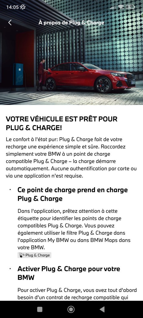

Oui IX1 avec os 9
Le mien fabriqué en janvier et récupéré hier a le plug and charge
Je l’essaierai demain, le plug and charge est bien noté activé dans l’application my bMW

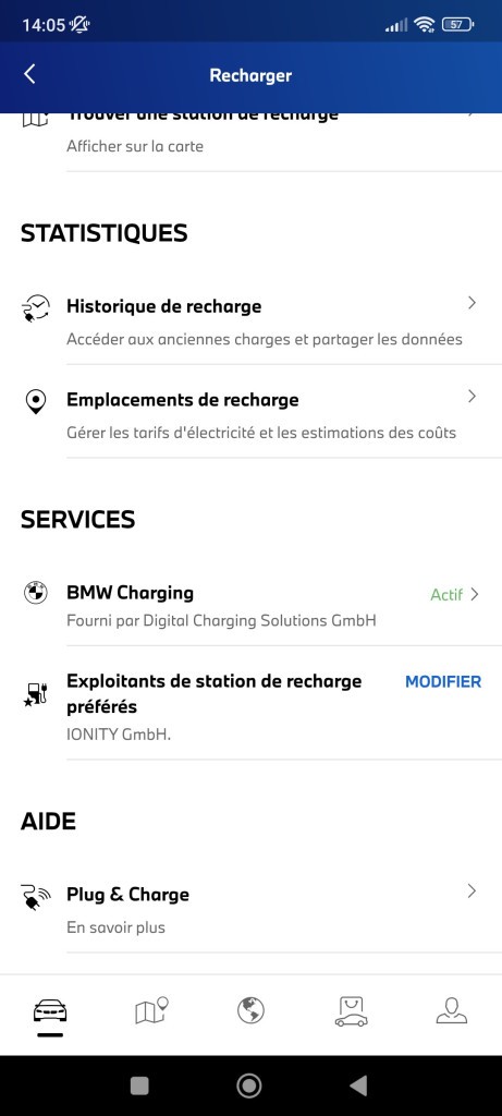

Oui je confirme le plug and charge fonctionne.
Je suis en iX1 OS 9 également.
Je l'avais dans un premier temps activé sur l'appli, et ce ne semblait pas fonctionner.
Je me suis aperçu avant ma précédente recharge que l'option n'était pas activée dans le véhicule. Je l'ai donc activée, et j'ai testé chez Ionity, ça fonctionne.
Par ailleurs, coïncidence, c'est la première fois que j'ai rencontré une erreur lors de la charge. Elle s'est stoppée, j'ai attendu 3 minutes, et elle repartie toute seule. Il y a 2 sessions dans mon historique de recharge.
J'ai vérifié, pour le PCID, c'est bien le VIN.
