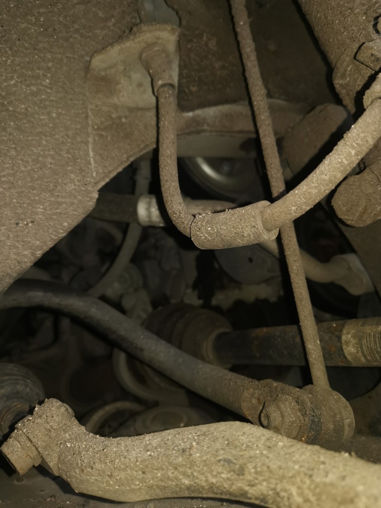

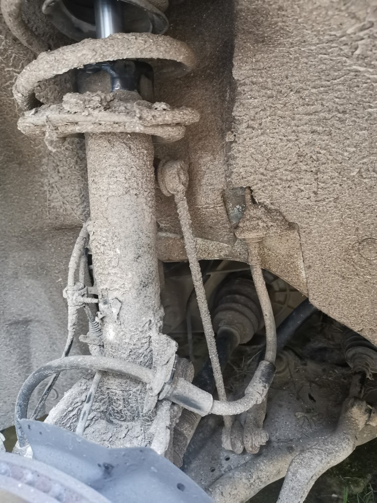

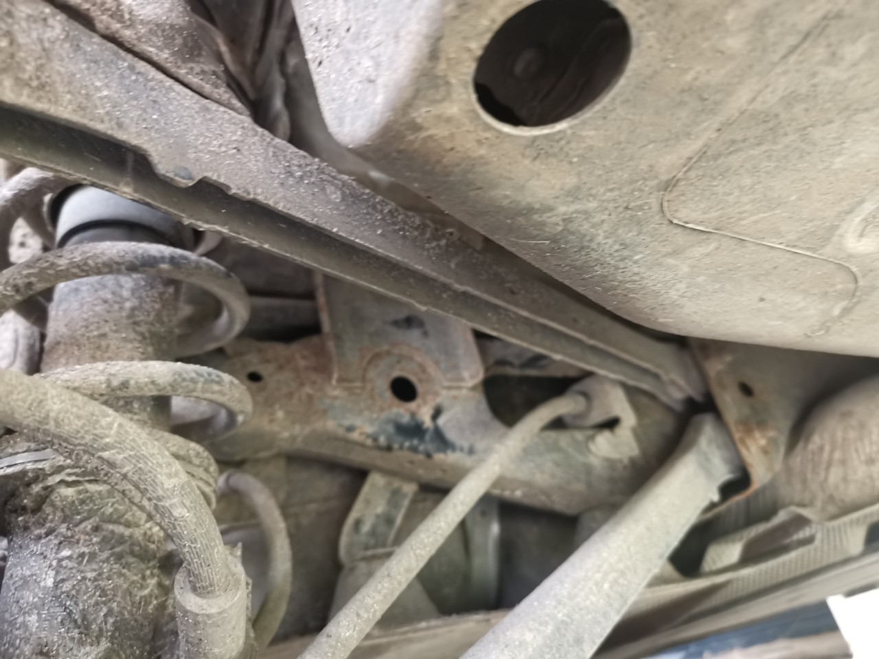

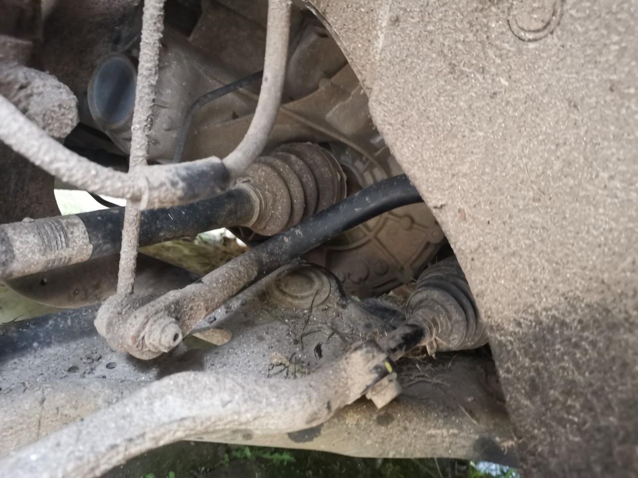

Alors c'est très étrange, mais en enlevant mes roues, je n'ai pas trouvé le capteur pour l'ajustement automatique des phares...
Estil possible d'avoir les feux qui se règlent automatiquement et ne pas avoir les capteurs sur les amortisseurs ?
J'ai aussi débranché chaque phare l'un après l'autre et le problème persiste même quand un seul des deux est branché.
Cela me fait dire que le problème ne vient ni des feux, ni du câblage.
Cela peut il être le boîtier FRM ?
