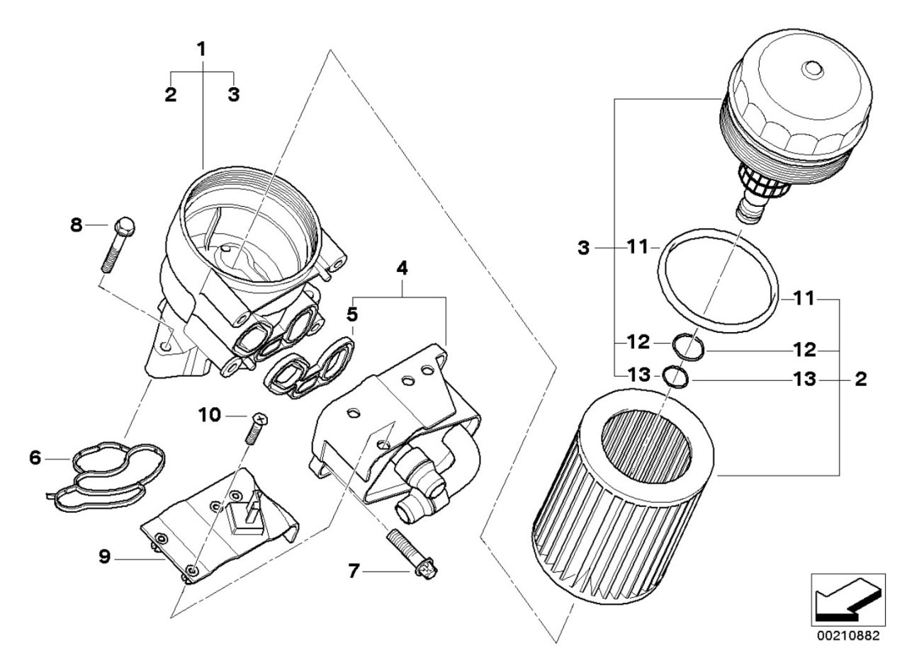

ca ressemble a une fuite entre bloc et ensemble porte filtre a huile / refroidissement huile
Les joints N°6 et N°5 ont des bonnes tetes de vainqueur
C'est assez accessible en DIY (pas besoins de vidanger ou d'outils tres specifiques) et pas cher en pieces, et ca levera le doute sur ce sous ensemble.

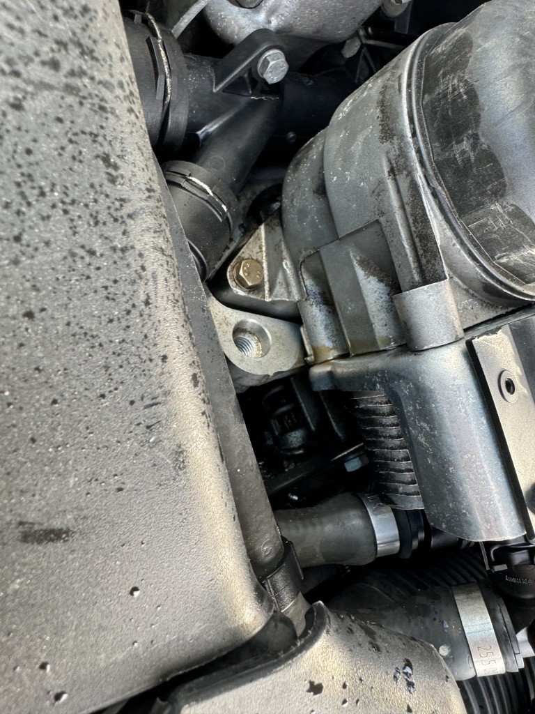

Sur la première photo on dirait qu'il manque un boulon celui du bas est là celui du haut manque!

En bas il y a un boulon en haut il est manquant ou cassé.

Perçage non utilisé sur cette config de bloc

Peux tu donner quelques précisions sur ton véhicule, année?
X3DSR désolé de te contredire, mais sur le schéma que tu as posté la vis n° 7 est présente quatre fois une vis à chaque coin.

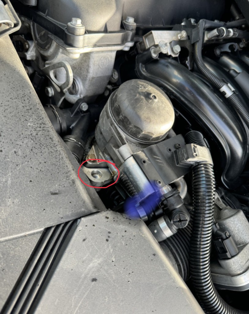

J avais compris que c était le pas de vis inoccupé entouré en rouge qui inquiétait

J ai Démonté le bloc aujourd’hui et j ai trouver le problème.
Le joint d’huile était défectueux donc je l ai remplacer et plus aucune fuite d’huile a présent.
