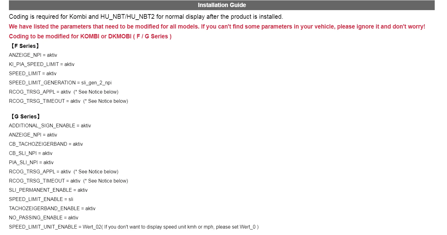

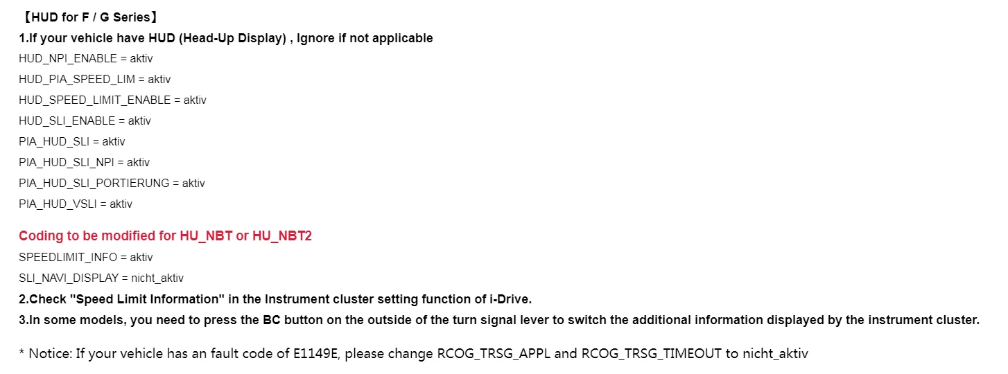

Si tu veux afficher la vitesse inscrite sur les panneaux routiers (lecture par caméra): Il faut avoir l'option High Beam Assist (code 5AC).(KAFAS4 camera)
https://bmwclub.lv/attachments/06_g30-d ... df.153230/
si tu as le hardware alors, il faut ensuite acheter le FSC (F11) et le charger dans le véhicule (il faut E-sys pour le faire) + coding (via E-sys ou Bimmercode ou autre...) . Je crois que ce n'est pas possible sur modèle 2021+
Autre alternative:
Afficher (seulement) la vitesse limitée contenu dans les cartes GPS, alors tu peux acheter le matos sur aliexpress (il faut juste que tu es la navigation PRO). Les informations de limitation de vitesse dépendent des informations de la carte de navigation de ta voiture (plus elle est à jour, mieux c'est !)
il faut en plus coder le véhicule (pour serie F ou G avec Idrive6

BMW ne fera ni le codage ni la vente et l'intégration du FSC dans la voiture !

BMW ne fait aucun codage en dehors du nécessaire au fonctionnement de ton véhicule. (maj des versions de firmware de tes modules par exemple).
il n'y a pléthore de site qui parle de codage, il y a une rubrique spécifique sur ce site qui te permettra de poser les rudiments (vocabulaire/outils etc...)

Et oui, le coding est une opération délicate... il existe des outils simple (ex bimmercode), mais tout dépend de ce que tu veux réaliser car bimmercode par exemple ne permet pas de tout faire ...
