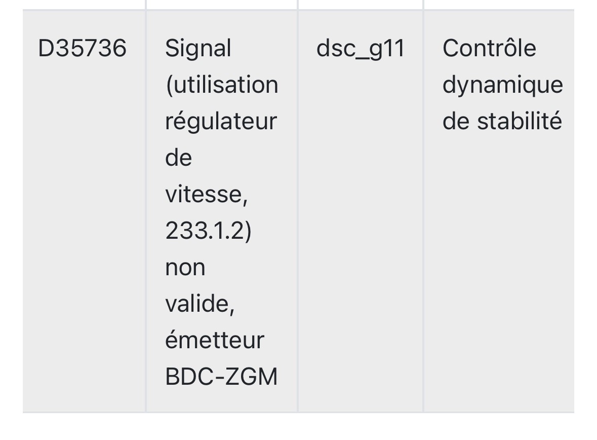

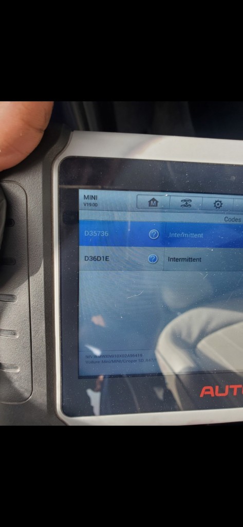

Bonjour je possede une mini f56 sd
Depuis peu elle m affiche panne de regulateur de vitesse et panne de limitateur de vitesse par moment
A la valise mon mecano a eu c est 2 code mais on ne sais pas a quoi il correspond
Quelqu'un aurai deja eu le probleme?
Messages : 17130
Re: Regulateur vitesse

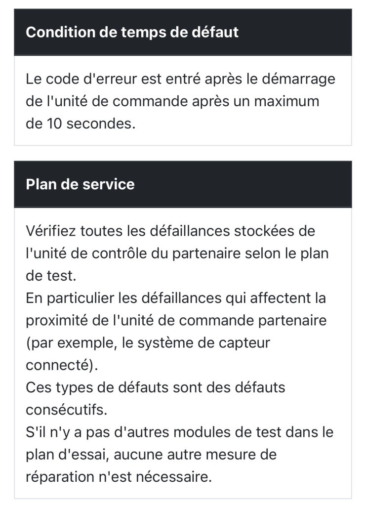

Voici ce que j’ai trouvé pour les deux codes …
Je dirais, essaie de contrôler les connectiques ….

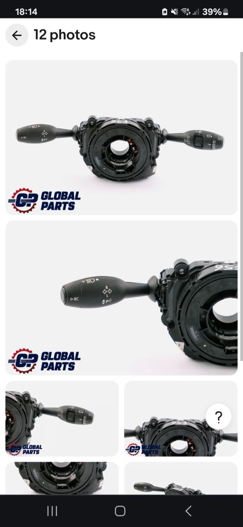

Maladie bien connue chez Mini et BMW
Contacteur tournant du volant (Wickelfeder Kassette)
La dernière technologie utilisant un signal lumineux d’une LED pour l’envoie d’ordre.

Du coup si c est la bague connectrice
Je suppose qui faut changer toute cette piece ?
