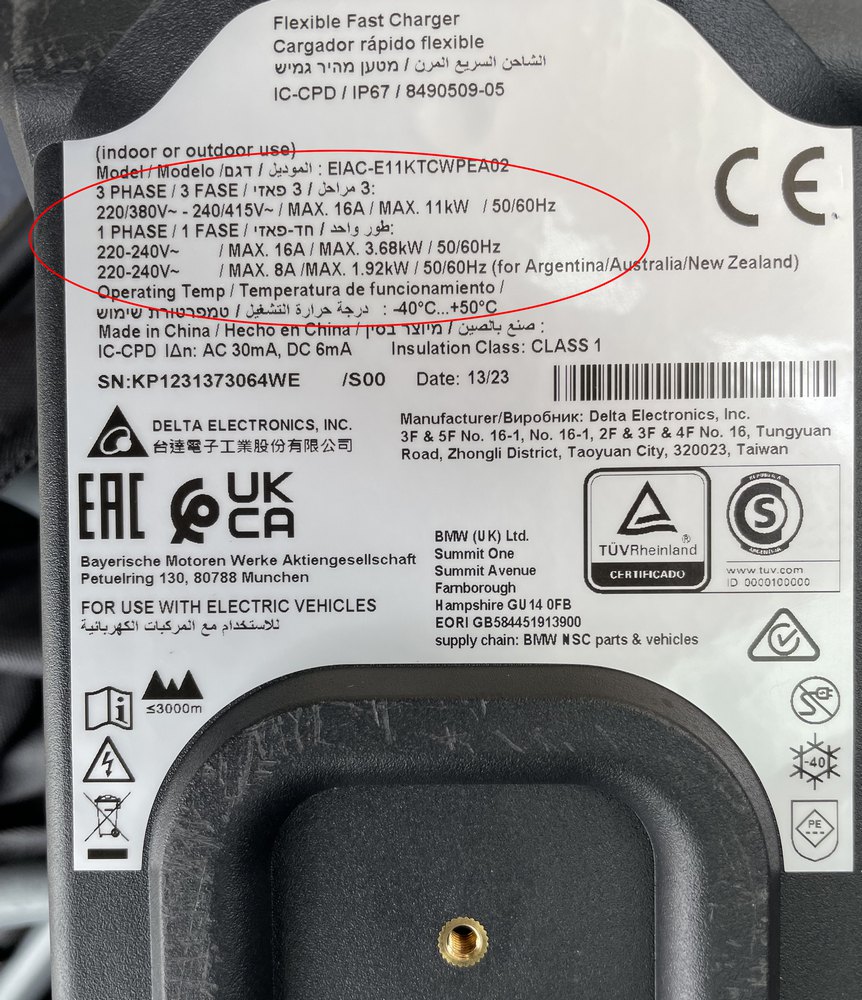

Fredo52
Messages : 247
Inscription : 12 oct. 2023, 20:45
Voiture : X1 U11 xDrive 30e (29 Mai 2024)
Re: Quelle installation pour recharger un phev ?
Message par Fredo52 »
https://images.ma-bmw.com/images/2018-2023/IMG_2 ... 554af7.jpg
L’image de l’étiquette du chargeur est en 3ème Page plus haut
ficelle36
Messages : 2032
Message par ficelle36 »
@Fredo52
J'ai exactement la même étiquette sur laquelle on peut lire que le Flexi-chargeur, peut prendre :
- 16 A/11 kW en triphasé (Câble avec prise P17 Rouge).
- 16 A/3,68 kW en Monophasé (sauf en Argentine/Australie/Nouvelle Zélande ou seulement 8 A/1.92 kW).
