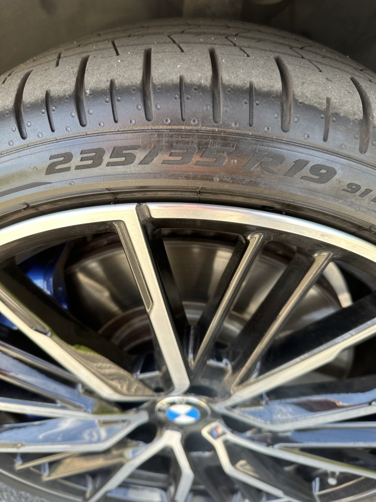

Peux-tu mettre la photo de la plaque des pressions de ta voiture et les dimensions de tes pneus ????

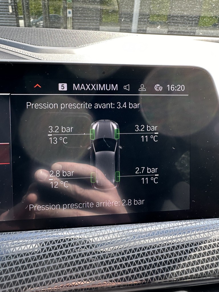

Re: Pression des pneus sur F40 135 de 2021.
Pression sur la mienne :

Je n'ai pas ce problème car effectivement je ne lui en demande pas autant, ça fait seulement 10 jours que je l'ai je ne l'ai pas encore poussé près des limites, mais je sens oui qu'elle est naturellement sousvireuse, moins que les modèles traction mais elle n'aura jamais la précision et la directivité du train avant des bm à propulsion...
