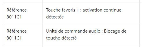

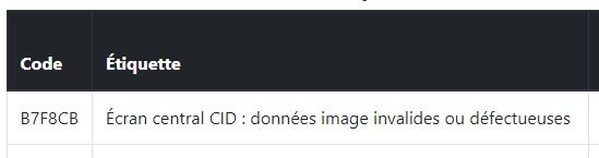

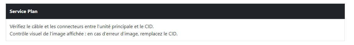

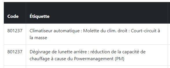

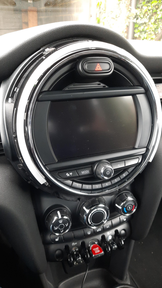

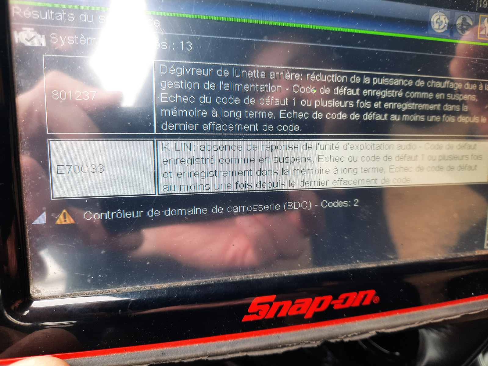

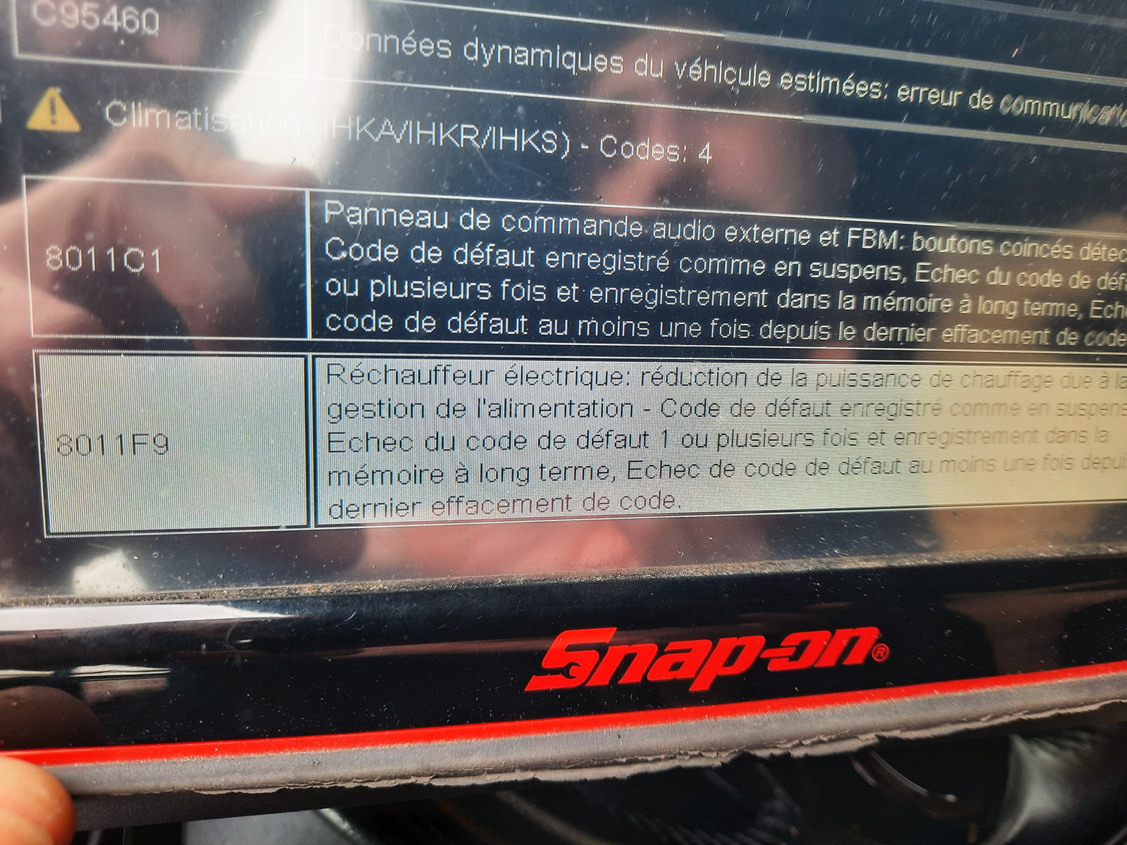

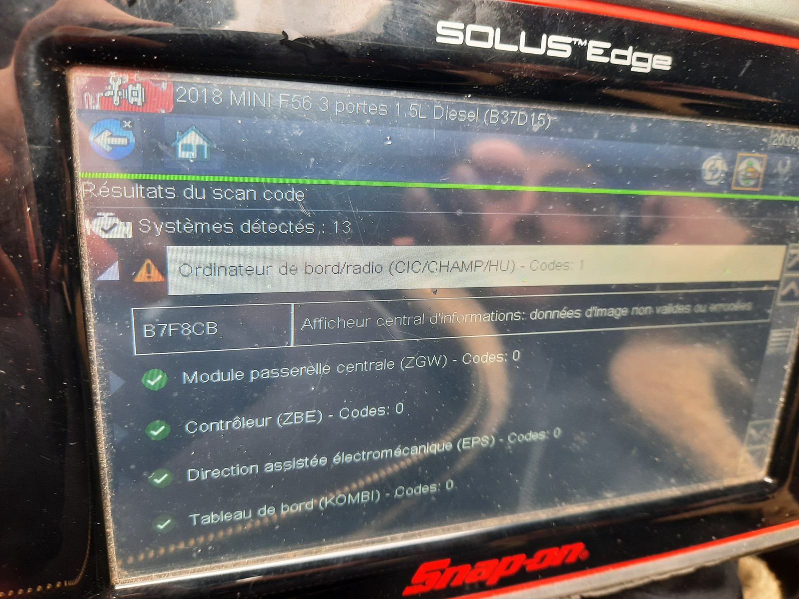

Bonjour, voilà, mon écran central sur ma mini ne s'allume plus, il essaye, je vois des flashs de lumière par moment. Un pc a été mis dessus, voir photo. Bouton bloqué. J'ai changé celui ci et rien. Ensuite changé l'écran et tjs pareil. Je ne sais plus où regarder et de quoi cela peut venir. Si qq peut m'aider ou a eu ce soucis? Merci

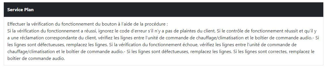

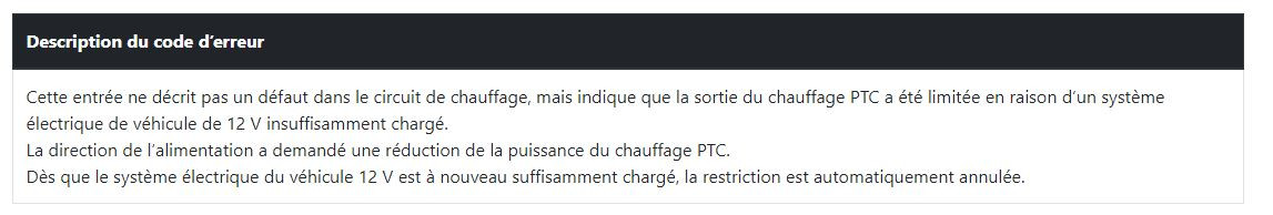

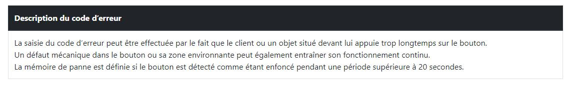

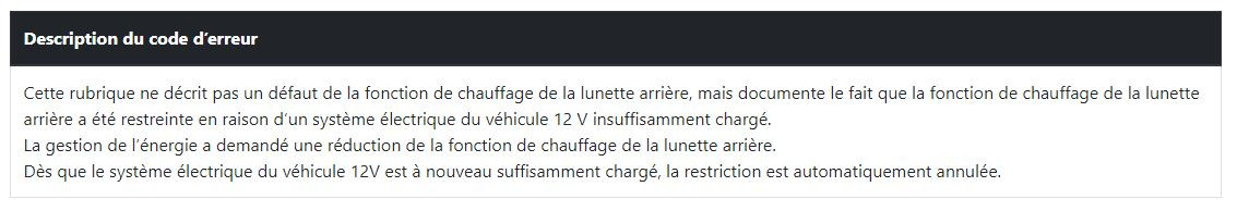

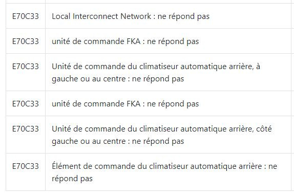

voici ce que j'ai trouvé pour tes défauts...

Un grand merci pour toutes ces infos. Je vais tenter de faire flasher le nbt.
