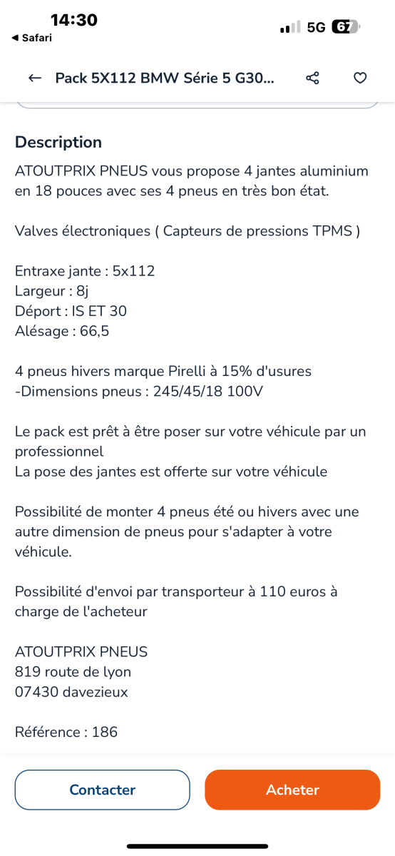

Çela peux faire l affaire sur ma 540 I même si j ai pas les mêmes dimensions à l’arrière, suis en 275/30/20
C
Chrisserie5
Messages : 123
Inscription : 29 mai 2024, 14:08
Voiture : 540 I g30
Re: Équipement pneus hiver ou autres équipements
Message par Chrisserie5 »
600 euros
Messages : 14398
Comme mentionné sur l’étiquette dans ta portière, tu peux avoir une monté carrée en 245/45/18.
Les jantes sont de la bonne dimension et déport. Est-ce des BMW d’origine ?
A voir si les pneus sont XL Xtra Load et s’ils sont Runflat ou pas ..
600€, c’est le prix… si ce sont des BMW…
https://www.werksraeder24.com/bmw-winte ... rice%7Easc
Les 619 sont des jantes forgées (Fuchs, comme porsche) et sont les plus lèges (9,5kg) pour G30: c’est le 1er jeu que j’ai acheté chez eux , pour des jantes vérifiées et des pneus dans l’état annoncé.
Parmi les différents pneus possibles, le Conti 850P est le meilleur, le Michelin PA4 ensuite et le sottozero 3 ensuite

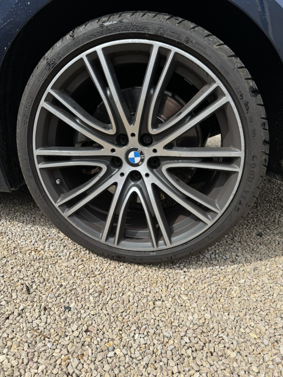

L annonce des jantes est avec pneus hiver, je sais pas si run flat ou pas, quel incidence ?
Ma monte été est en run flat.
En photo mes jantes.
Le prix me paraît bien, je vais me renseigner sur type de pneus, marque etc ..
Après c est pour l hiver 🧐
Messages : 14398
J’avais les même 759i sur ma précédente, en monte été au début, avec 619 pour l’hiver, puis hiver ensuite dessus en Conti 850P quand j’ai pris les MPerf pour l’été.
Vérifies les jantes (BM ou pas) et vérifies le DOT (MMAA de fabrication), les pirelli Sottozero 3 ne vieillies pas très bien selon utilisation …
Les 619 de l’annonce que je t’ai fait suivre (et pas toutes les jantes 18’) c’est 5 kg de moins par roue, et 1 kg de moins encore si tu es en non Runflat …, soit 20% de réduction des masse non suspendues…
