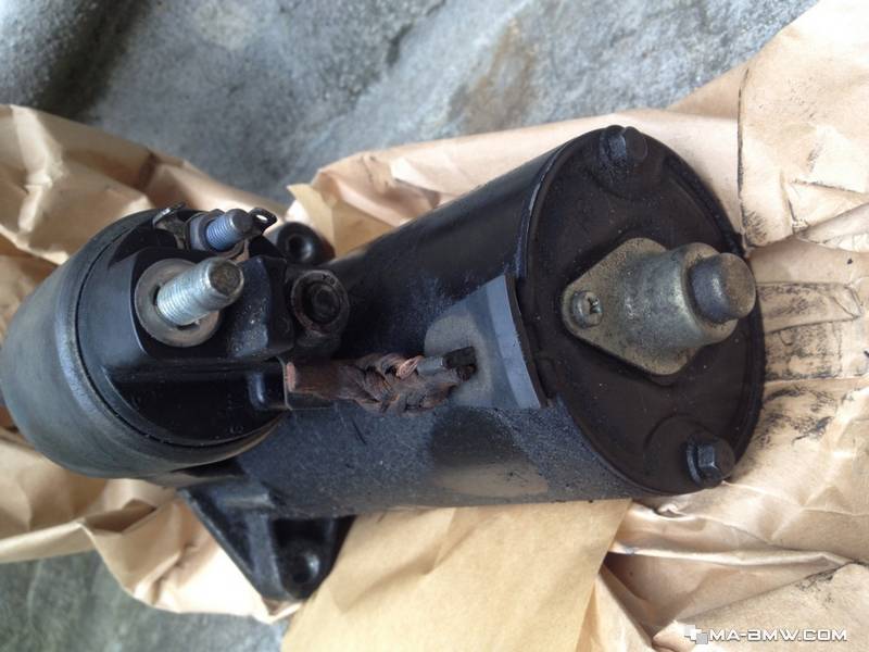

Le démarreur d'origine :
Notez la couleur de la tresse ..
La roue dentée tourne mais ça me semble assez oxydé, je n'ai pas eu le réflexe de comparer la facilité de rotation avec le neuf :
Voilà ;)
creatom
Messages : 2464
Localisation : Prague
Re: mon X3 ne démarre plus !
Message par creatom »
Hello
La couleur de la tresse n'a pas d'importance
A mon avis, l'interieur est juste mort, et les roulements sont grippes
En tout cas, ravi de lire que ton auto repart "comme en 40"
Bonnes vacances !

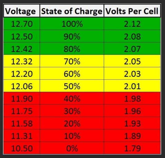

Bon test batterie 12.23 v / test relais ok.
Par contre beaucoup huile et nettoyant sur demareur visible. Je pense que c'est au moment où j'avais changé mes clapets d'admission j'avais fait un nettoyage moteur à bombe dégraissante ça a dû couler dessus je présume par contre quelqu'un pourrait-il me dire comment on descend on enlève ce foutu démarreur car par le dessous peu de place par le dessus pratiquement impossible merci votre aide
Vivre sans passion n'est pas vivre.
Messages : 17217
attention à la charge de ta batterie...

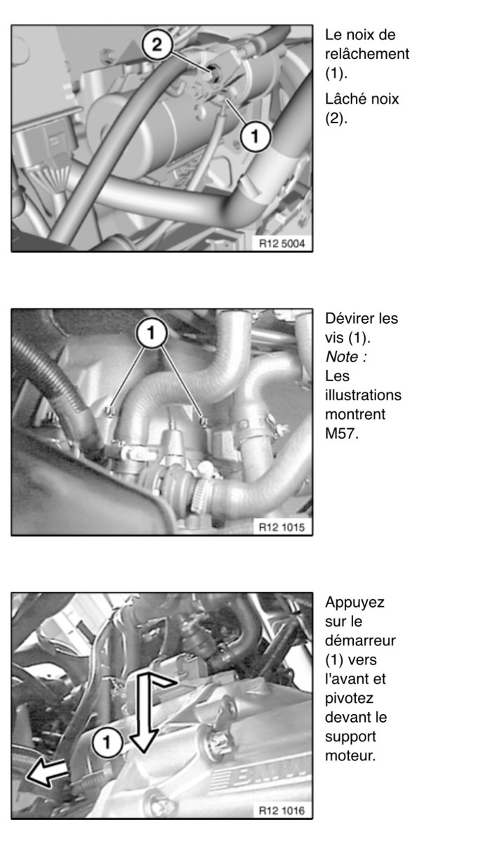

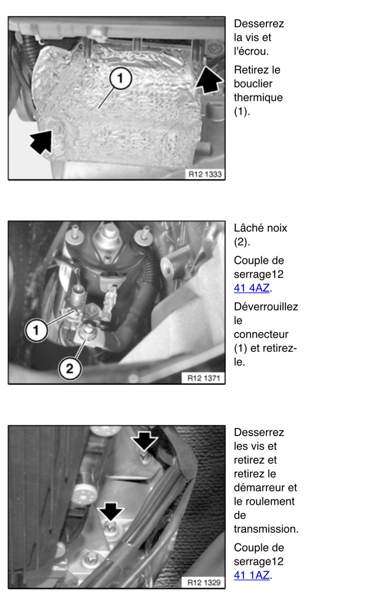

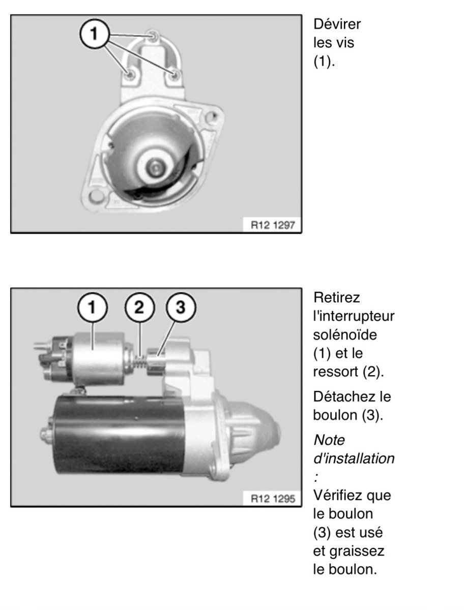

Je reviens vers vous pour ma question de dépose dessus / dessous ? :yeuxciel:
En effet, j'ai vue des tuto qui explique qu'il faut déposé l'admission puis les durites de refroidissement pour démonter le démarreur par le haut et un ( tuto moteur hors véhicule ) qui propose par le bas.... je voudrais savoir avant de me lancer inutilement dans une des deux procédure :interroge:

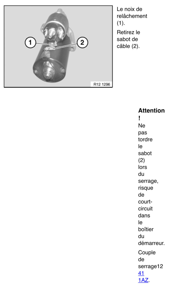

Messages : 17217
Voici une traduction…..
J’ai trouvé cela aussi :
r
redlucifer
Messages : 381
Inscription : 06 mars 2024, 22:59
Voiture : BMW X3 e83 3.0d M57 2005
Localisation : Brenat
Message par redlucifer »
Super merci, je vais tenter un démontage par le dessous. :croise:

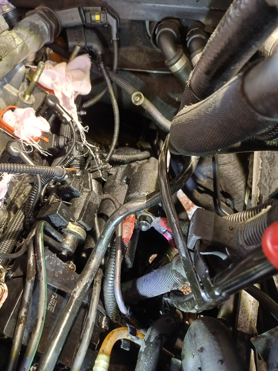

Voilà démarreur démonté.
Donc pour un BLW X3 e83 218cv 2005
1 - débranché la batterie ( perso le + et le - )
2 - démonter l'admission voir les tutos déjà fait.
3 - vider le circuit de refroidissement (mettre récipient sous véhicule )
4 - déposer les durites de refroidissement côté conducteur.
5 - vous avez accès au démarreur .

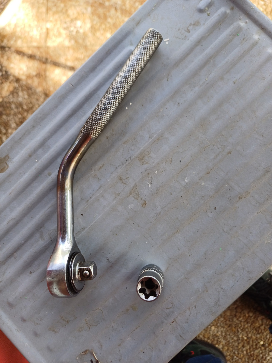

6 - déboulonner les câbles + écrou de 13.
7 - déboulonner le petit câble écrou de 10
8 - déboulonner les 2 boulons goujons thorx 14. Prévoir clé a cliquet légèrement tordu voir photos.
Et voilà
Bon courage .
