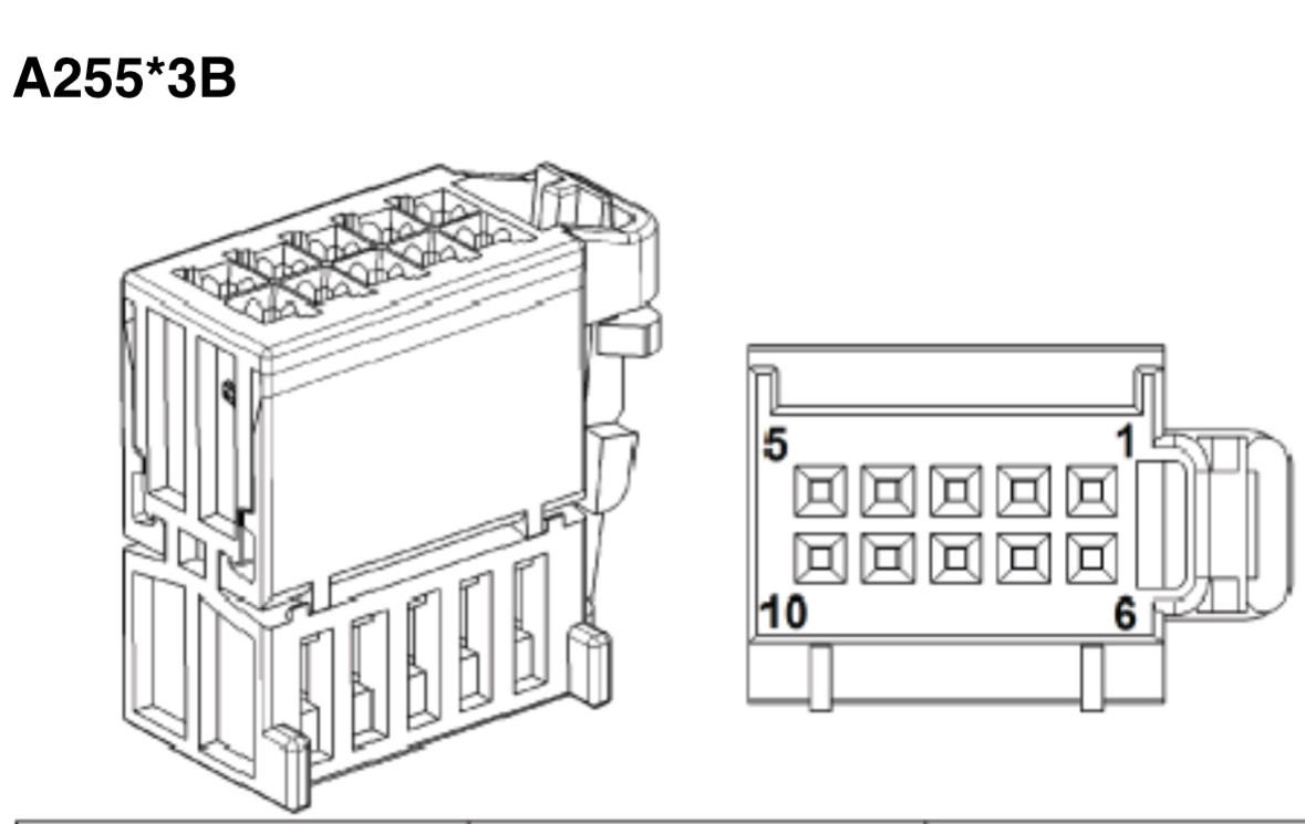

Je dois checker un connecteur proposer par le diag .. module AHM, fiche 255*3B, broche 2.
Quelqu'un pourrait m'aider à trouver ce connecteur please ???

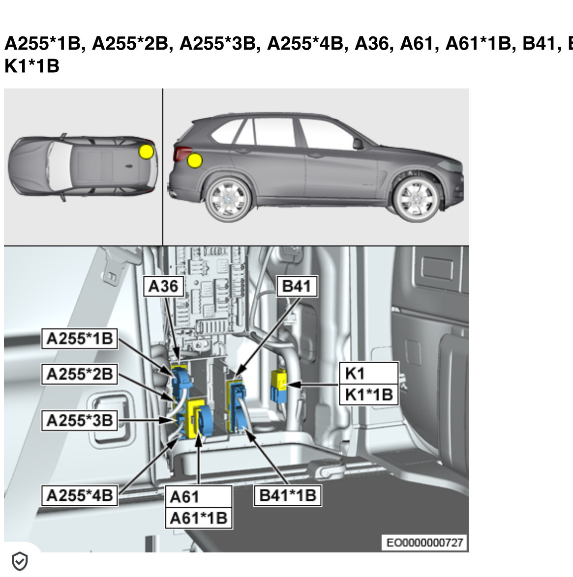

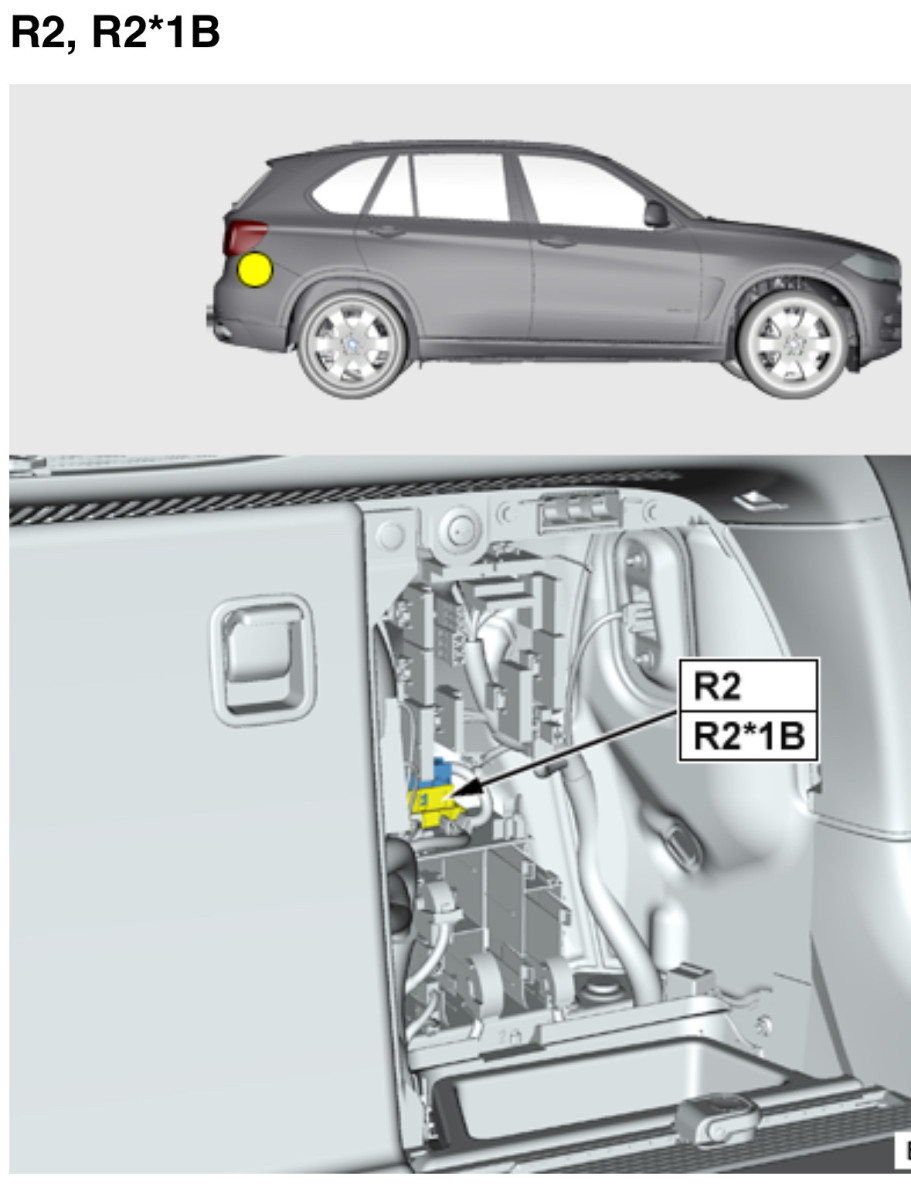

Voici le connecteur
Et son emplacement

Un grand merci pour cette réponse @music2105 . Comme d'hab au top.
Alors oui je suis sur j'ai trouvé cela sur le diag.

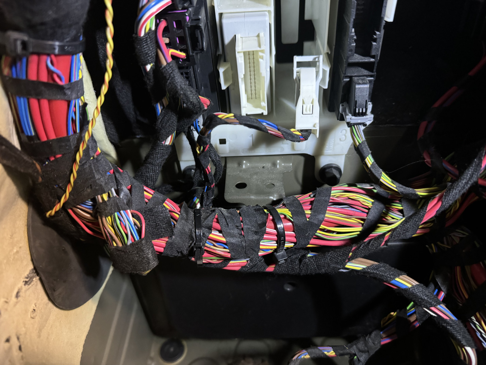

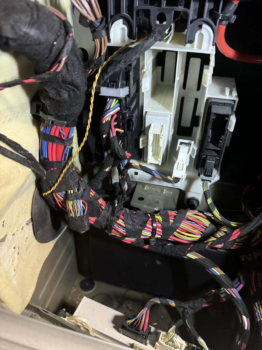

Bon du coup j'ai regardé cette zone de près ...
Alors, on commence par s'agacer contre la concession. Encore une fois un clip qui a disparu. On remarque aussi que la nappe de l'attache remorque mise en Retrofit par BMW passe .. .devant l'autre grosse nappe alors qu'il y a de la place derrière et que devant il y a la bac qui appui fort dessus.
Bref j'ai jeté un oeil à cette connexion je n'ai rien vu de terrible du tout. J'ai quand même fait passer toute la nappe AHM derrière la nappe principale ce qui limite énormément la pression que fait le bac. J'ai rajouté du scotch élec "moussé" BMW et j'ai tout remis en place.
On verra.
J'ai démonté la prise 13 broches mais bon .. y a rien à voir en fait .. donc pas de risque de ce côté là.

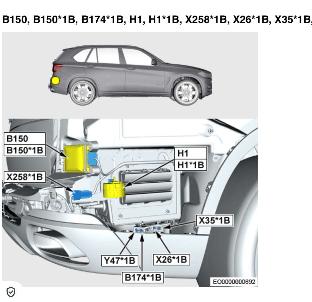

Bon sinon maintenant faut que je change la sirène de la voiture .. pfff . batterie HS. Apparemment ce serait au niveau de l'aile arrière droite. Faut déjà que j'achète la sirène qui semble-t-il n'offre pas la possibilité de changer la batterie .. mais demande d'être totalement remplacé .. super !
Catolard
Messages : 17614
Re: Recherche court-circuit de masse
Oui, car dans la sirène, il y a le module d’inclinaison intégré, et l’électronique qui prend en compte l’inclinaison de ta voiture à l’instant « t »….
c’est pour ça que c’est un bloc complet…
Voici l’emplacement de H1..

J'en ai profité pour jeter un oeil sur le câblage AHM (Attache remorque). Bon, a gaine est en contact avec l'échappement .. Bordel mais quel travail de Sagouin !! Bon elle n'a rien. Je n'ai rien vu de cramé ou autre, heureusement. J'ai mis un rilsan pour .. bè pour quelle ne touche plus.
Mais ... toujours le même pb .. aléatoire. Sur 20 km ..
Bon, en vrai à part que ça affiche cela à la lecture des défauts ya rien hein ... mais bon quand même ..
