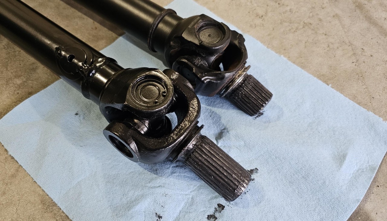

J'ai fait quelques recherches par rapport à mon problème.
Il s'avère que les cannelures au niveau de l'accouplement entre la boîte de transfert et l'arbre de transmission sont usées.
Ceci semble assez fréquent pour les X3 ayant des couples importants (ce qui est mon cas).
Il y a un défaut de conception de l'arbre de transmission et les cannelures de celui-ci ne pénètrent que de quelques centimètres dans la boîte de transfert. Avec le temps, il y a donc une usure.
Il n'y a que deux solutions possibles:
- changer l'arbre de transmission ainsi que la boîte de transfert ... Mais ça coûte très cher.
- commander un arbre de transmission modifié avec des cannelures plus longues. Il existe un fabriquant aux USA.
La photo ci-dessous illustre bien le problème (pièce d'origine et pièce modifiée).
Je vous conseille de vérifier l'usure de ces pièces (jeu) car il n'y a absolument aucun symptôme jusqu'au moment où ça casse.
Heureusement, mon problème a été détecté à temps.

Fameuse différence entre ces deux pièces...

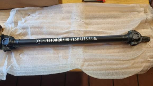

Suite et fin en ce qui me concerne.
J'ai reçu des USA l'arbre de transmission modifié et il a été installé hier.
Je n'ai absolument plus aucun jeu. Cela a réglé définitivement le problème.

C'est comme moi, j'avais acheté un nouvel arbre en Autriche (où j'habite) afin de pouvoir passer rapidement la contre visite du CT.
Ensuite, j'ai essayé de comprendre le problème et c'est là que j'ai trouvé les explications et la nécessité d'acheter cet arbre modifié . Je voulais le faire avant que le nouvel arbre ne s'use lui aussi et détruisant les cannelures de la boite de transfert ... ce qui m'aurait obligé à changer aussi celle-ci.
Pour commander l'arbre amélioré, il faut que tu contactes Tony par email (dentprotony@gmail.com).
Il ne parle pas français donc l'email doit être en rédigé en anglais.
Il faut que tu comptes au moins 3 semaines entre le moment où tu lui donnes le feu vert et la réception.
Pour le moment, c'est une organisation un peu artisanale.
Tony va ensuite commander l'arbre chez un fabricant avec lequel il a travaillé pour développer cette pièce.
Dans mon cas, tout s'est parfaitement bien passé et je suis très satisfait.

A propos de l'achat aux USA, ça coute à peu prés 800US$ (incluant les frais de port) et il faut compter une cinquantaine d'euros pour les frais de douane.
La procédure d'achat est assez 'artisanale'.
Tony sert d'intermédiaire avec l'artisan qui construit l'arbre.
Il suffit de lui donner l'accord par email puis il commande ensuite l'arbre.
Dès qu'il le reçoit, il va te demander d'effectuer le paiement (via Paypal).
Ensuite, il va t'envoyer la pièce en t'indiquant le montant exact des frais de port (facture de l'US Post en copie) à régler (toujours par virement Paypal).
Une dizaine de jours plus tard, tu reçois le colis chez toi et on te demande de payer les frais de douane.
Pour être honnête, au début je me suis demandé si ce n'était pas une arnaque.
En regardant sur les forums US, j'ai constaté que tous ceux qui avaient passé commande étaient très satisfaits ... alors je me suis lancé.
Dans mon cas, tout s'est très bien passé également donc je me permets de recommander Tony.

bonjour Ricky et autres contributeurs
j'ai fait faire la vidange de la boite , boite de transferts et ponts à 127000 kms
le mécano a décelé un jeu important selon lui entre la boite de transfert le pont AV ( c'est pas l'accouplement croisillon)
moi je n'ai rien constaté , ni bruits , ni claquements avant la vidange ou après ; peut être pus de souplesse lorsque j'ai récupéré la voiture hier
et aussi 1 verre d'huile seulement !!! dans le pont avant car il y a une fuite légère mais fuite quand même.
est il simple démonter le pont AV et refaire les joints ?
j'ai envoyé un mail à Tony aux US pour un devis et son arbre avec 2 cm de plus d'arbre cannelé
Ricky , ton logement des cannelures était il abimé dans ta BT ? car si les cannelure femelles son usées ; le nouvel arbre ne va mordre que dans la longueur supplémentaire . est ce suffisant ?
tu as monté l'arbre toi même ou par un mécano ? c'est compliqué ?
Merci pour vos retours , car meme changer la BT en reconditionné avec un arbre trop court ; cela recommencera dans 80000 kms potentiellement
