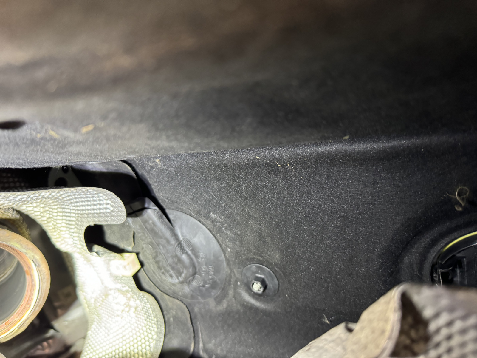

Hello la communauté ça y est enfin pièce changée par mes soins 🥵
Pas très compliqué à vrai dire, le plus gênant a été de désolidariser l’échappement pour déplacer la tôle de protection afin d’accéder à cette fameuse durite. Je pensais galérer plus pour changer la bague bleue qui est à l’intérieur de l’habitacle sous le bloc chauffage clim juste 1cm d’espace mais non je l’ai tiré avec une pince à bout plat et écrasé la moquette et pour le re-placement de la bague neuve il suffit juste de la pousser et elle trouve sa place toute seule grâce à des petits ergots et ensuite la clisser par le dessous puis placer la durite neuve impossible de se tromper grâce a des ergots aussi et la flèche de repère vers l’avant bien la pressée pour la clipser et voilà c’est terminé 👍🏻
Plus qu’à tout remonter notamment le collier de l’échappement car couché sous la voiture c’était pas évident et toujours peur d’une fuite quand on y touche 🥴

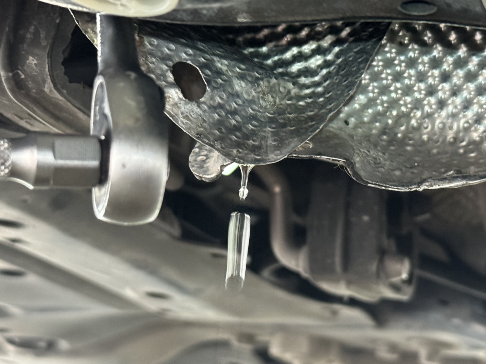

Voilà on démarre et on mets la clim à fond et on 🤞pour que l’eau s’évacue par le dessous…
Alléluia ça s’écoule par le dessous 🥵👍🏻
Je vous mets quelques photos si ça peut rendre service à d’autres
On voit bien la déformation de l’ancienne et le caoutchouc était plus souple que la nouvelle.
