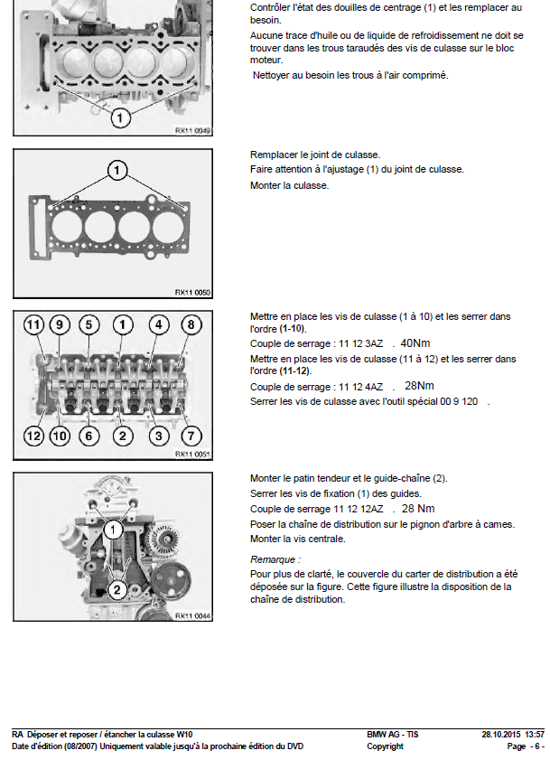

Résultat culasse fendu sur l'admission cylindre 3 et fuite puit de bougie sur le cylindre 2.
Je vais commander un culasse d'occas chez les italiens via Ebay, par contre j'ai un doute sur le serrage de la culasse.
Sur la revue technique il est indiqué en 2 phases, première phase serrage à 4daN, deuxième phase 90°.
Sur le PDF (joint au message) via Google de smartexpert il y a une seule phase à 4daN
Pourriez vous me confirmer le bon procédé s'il vous plait.
Merci bien
