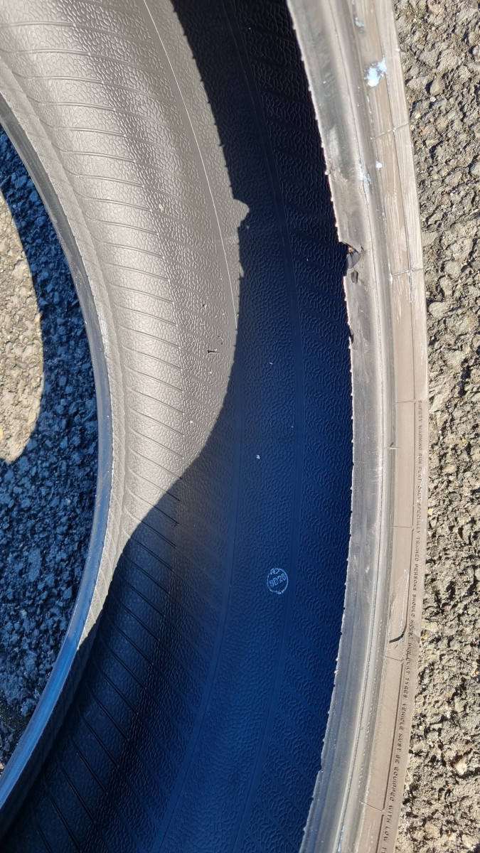

330dMPerf a écrit : 12 sept. 2024, 23:13
@TORMO
Non vraiment, je me fais mal comprendre : je parle pas de l’extérieur du pneu, qu’il soit côté intérieur , contre amortisseur et disque,de frein, bien sûr quasi inaccessible, hormis sur un pont.
Je parle de la carcasse intérieure du pneu, sous la bande de roulement, uniquement visible lors du démontage du pneu et de son retrait de la jante, … lors de son remplacement.
Et c’est tout à ton honneur et pour ta sécurité que tu effectues à juste raison et à bon escient, des contrôles réguliers de ta monture. :top:
sisi j'avais compris ;)

@TORMO merci pour ce reportage photo ! Super intéressant :sun:
Les PS5 sont ne sont pas étoilé c'est bien ça ?
Une raison particulière de ce choix ?
Face à des PS4S (Plus "sportifs") mais peut être plus énergivore ?
Va falloir basculer le sujet dans G20/G21 à ce rythme :marrant:

Merci pour les photos: je suis positivement surpris de l’état de tes carcasses! Et de ton autre pneu à 110kkm!
Ceux de mon collègue et le mien n’avait pas du tout cet intérieur , et les parallèles à l’intérieur ne l’étaient plus vraiment !
Toi qui roule beaucoup (et même plus que moi au moment de 70kkm/an) tu devrais rapidement apprécier des Non-RFT dans différentes situations de roulage évoquées (notamment rainures de l’enrobé, changement d’appui… et plus généralement les bruits de résonances, et autres) ainsi que les qualités propres du PS5… et dans un certain temps (ou un temps certain) un bilan d’usure.

TORMO a écrit : 13 sept. 2024, 10:02
L'accroc que vous voyez sur le bourrelet est dû au démontage.
La tringle est visible :top:
C'est quoi ce démontage? :choque:
Chez nous et en Allemagne on appel cela du Pusch
J'espère que le montage aura été plus professionnel.
Jantes usinée?, machine non conçu pour RFT?, technicien non formé?
Pas étonnant que d'après des test effectué par l'ADAC, 80% des RFT montés présentent des blessures internes graves.
TORMO
Messages : 822
Localisation : Sud Ouest
Re: Explosion pneu
Message par TORMO »
Aucune idée ils n'arrivaient pas à le démonter, ils étaient très probablement pas équipés - j'ignorais ce point.
Que veux tu dire par jante usinée ?
Mes jantes sont des BMW d'origine

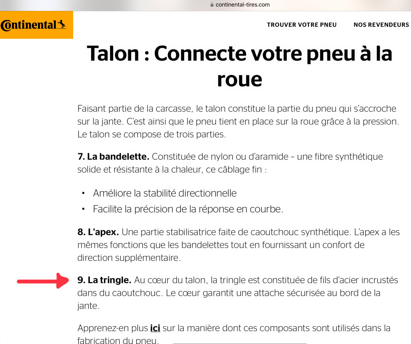

C'est quoi "la tringle" ?
Rien à dire sur le montage non Run flat de ce monteur - j'étais présent tout le temps pour le reportage photo, et surtout regarder mes disques / plaquettes tant que c'est démonté. Je vais chez eux depuis des années, toujours parfaitement équilibrés avec des machines au point (pour l'équilibrage).

La tringle est la ceinture métallique de part et d'autre du pneu noyée dans le talon.

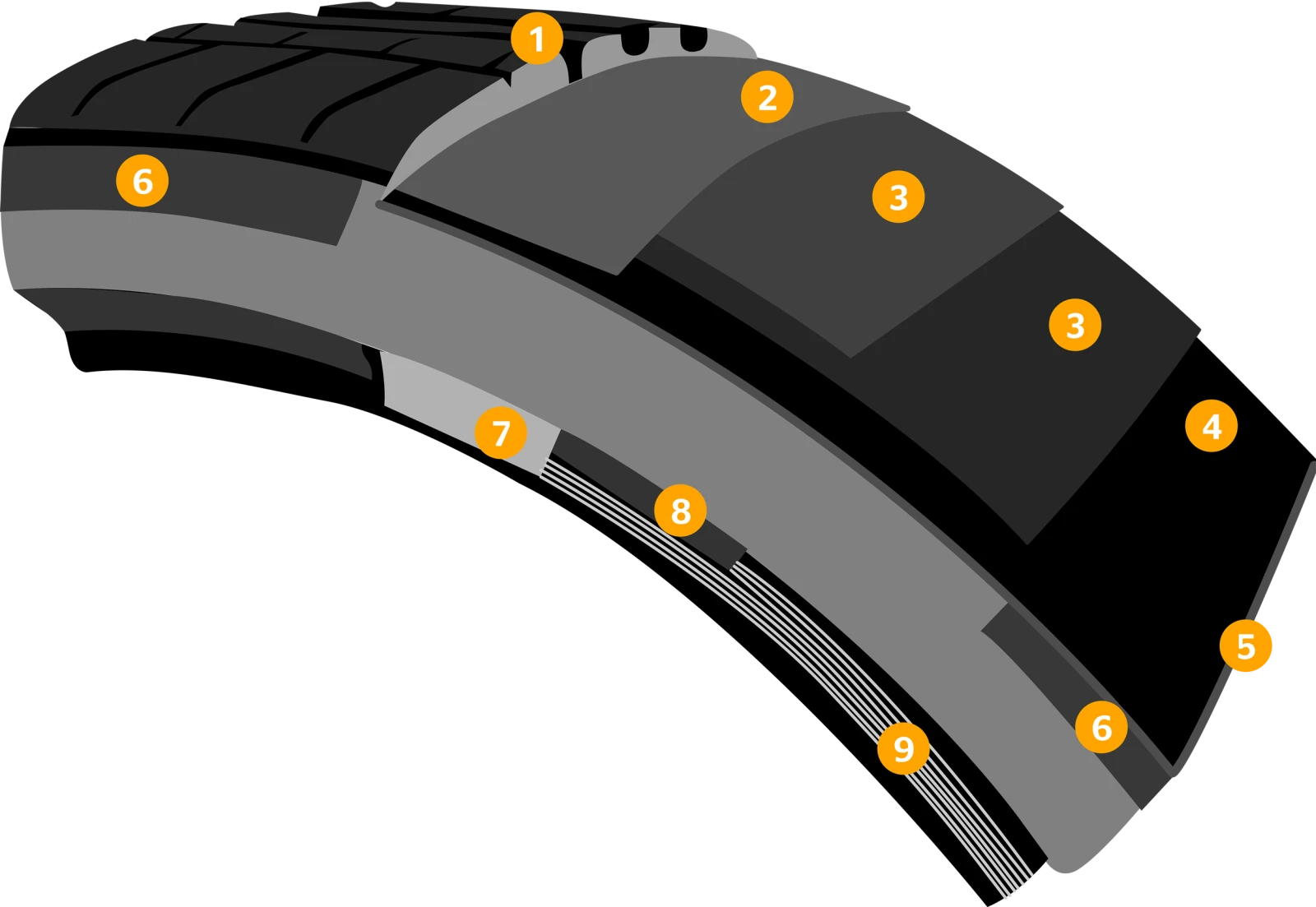

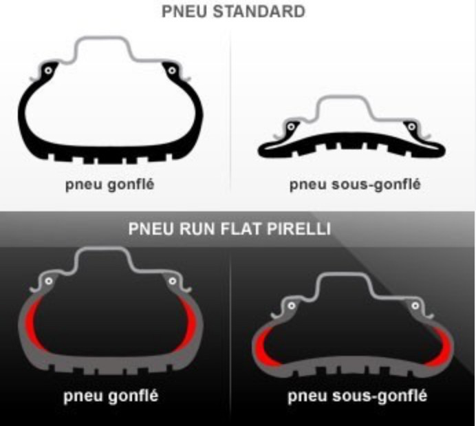

@CORRADOFRANZ merci de bien repréciser ce point concernant le montage/démontage des RFT sur grand diametres!
Je me souviens de la vidéo et des liens que tu avais posté… :peur:
Infirmations pertinentes sur comment est fait un pneu :
https://www.continental-tires.com/fr/fr ... omponents/
Et pour Pirelli, la tringle c’est les 2 petits cercles sur la coupe

Merci pour tous ces éléments. Vu le dernier schéma et mon usure, "on dirait" que j'ai roulé dégonflé. Pourtant ce n'est jamais arrivé. Dés que la pression descend au niveau préconisé je remets 0.1 de plus. je suis toujours à l'exacte pression (entre 2,7 et 3.0 selon la t°) !
Sinon 500 bornes fait avec les PS5 et c'est parfait. le gain est acoustique et un brin de confort aussi, même si je n'ai pas fait bcp de route.
