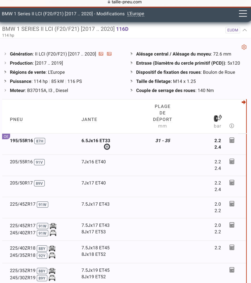

Tu as l’étiquette dans ta portière pour les caractéristiques des pneus homologués, et il n’y a pas de monte au carré en 18’ et ci-après les largeurs des jantes :
Les 225 sont trop étroits pour être montés sur du 8’ de large.

@330dMPerf a donné les valeurs constructeurs.
Dans la pratique je suis passé en 18'' sur F21 de 2014 : japan Racing SL-01 Forgé
Pneus AV : 225/40/18 avec jantes 8'' ET40 (le 225 passe sans Pb sur des 8'')
Pneus AR : 245/35/18 avec Jantes 8'' ET40
Cela donne un train AV et AR élargies par rapport à l'origine et cela passe le CT sans PB (+1 cm de chaque coté environ)
Sinon pour garder les largeurs origines tu ne peux pas avoir les même ET AV/AR
