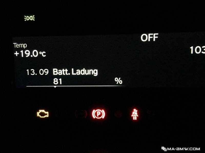

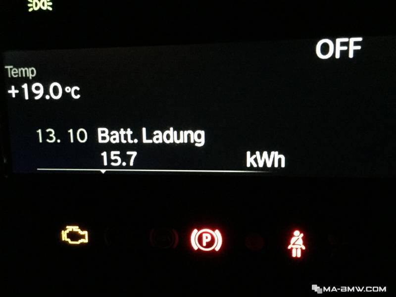

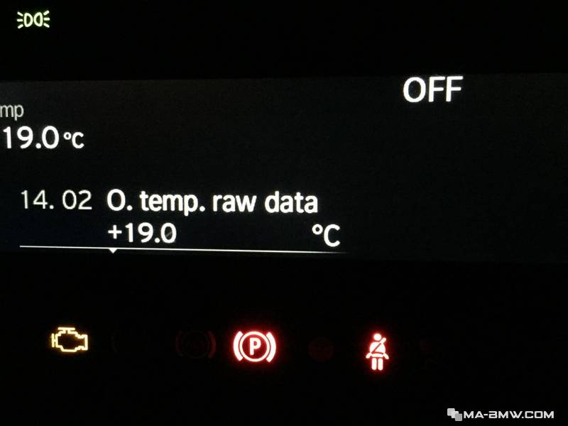

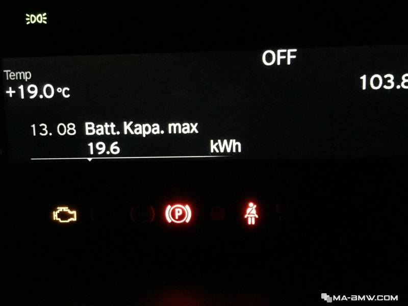

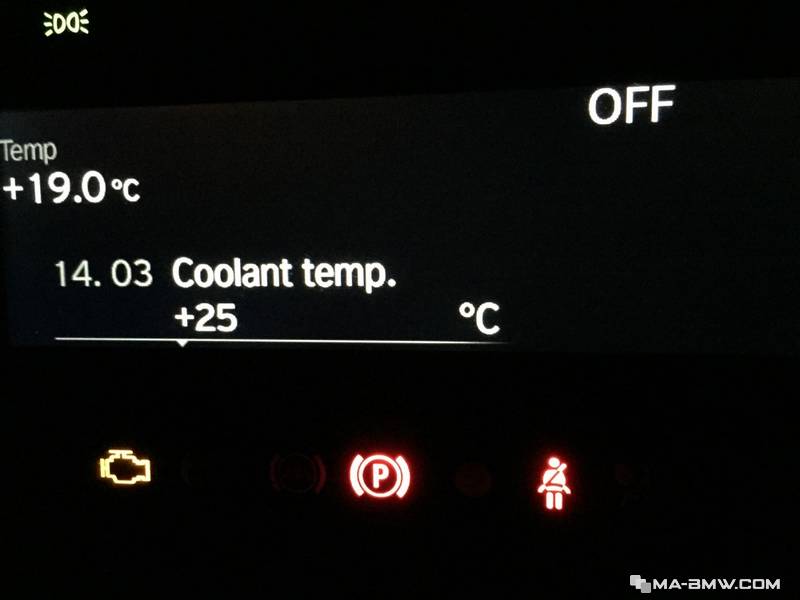

une fois débloqué, voici ce qu'on peut voir (entre autres) :

Sur une de tes photos, ta bat Kapa Max de 19.6, correspond-elle à la capacité utile ? Combien de km et quelle age avait ta i3 à ce moment là ?

Globalement lors des photos, elle devait avoir moins de 10 000 km,
Sur la première photo c’est bien la capacité utile
À signaler que quand je l’ai vendu, elle était tombée aux alentours de 17,5, avec 50 000 km et cinq ans
