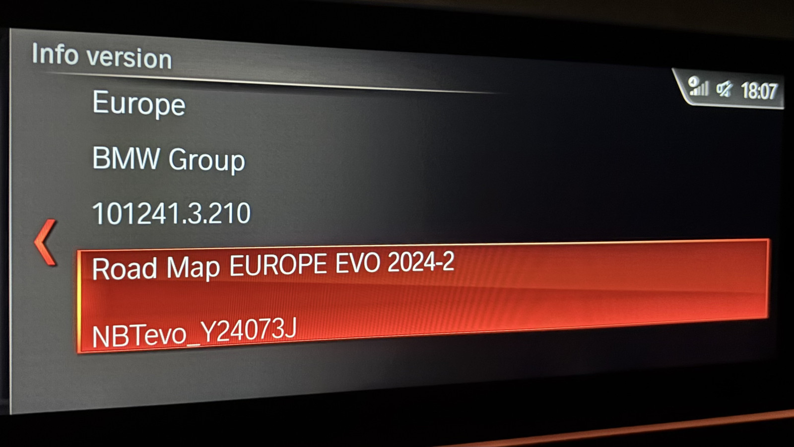

Mise à jour effectuée hier par mon garage BMW sur ma G30 de 2017
Avant Entretien : NBTEvo_Y22292I
Après Entretien : NBTEvo_Y24073J

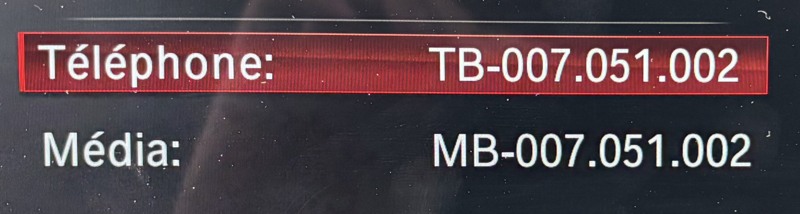

Et je viens de voir que le software pour les Smartphones a aussi été mis en jour en même temps :
Avant màj :
Téléphone : TB-007.020.010
Média : MB-007.020.010
Après màj :
BMW 520i e34 1995 - BMW 530d e60 LCI 2007 - BMW 540i xDrive G30 Sport 2017 - BMW R1250RT 2024
