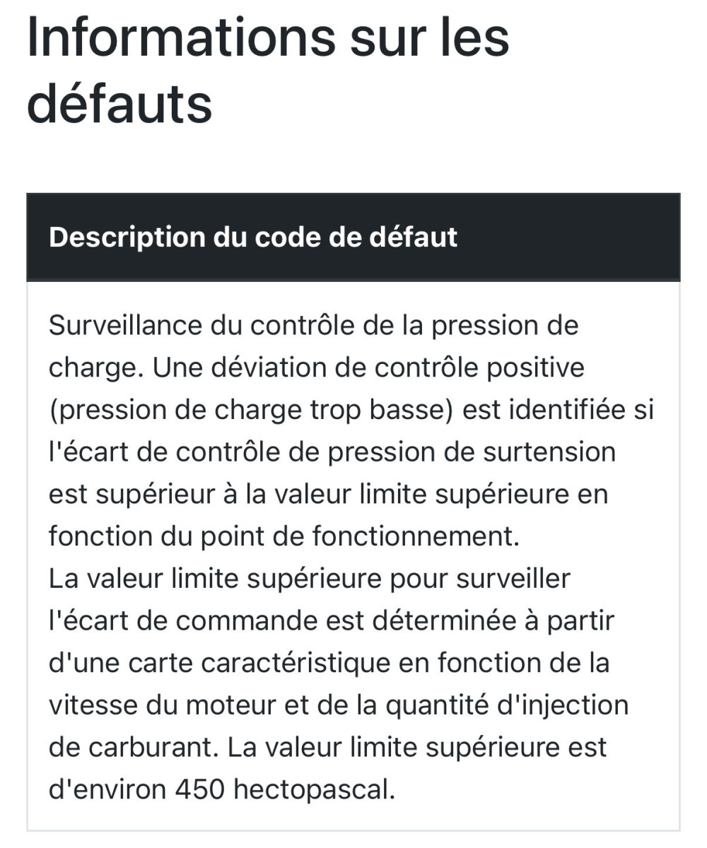

Messages : 17469
Re: Pas de puissance
Voilà ce que j’ai trouvé…
Moinous
Messages : 10
Inscription : 27 juil. 2024, 17:45
Voiture : BMW X6
Localisation : Aix en Provence
Message par Moinous »
Bonjour music2015
Merci pour votre réponse
Un bon check UP en perspective est a prévoir
Je vous tiens informé dès que je trouve cette panne!!
Merci encore pour votre soutien
