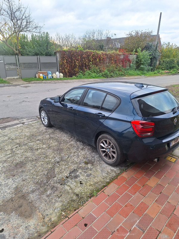

@Eric116i Je ne sais pas, certains me disent que je devrais tenter mais je pense que c'est perdu d'avance et donc une perte de temps. Je change la chaîne début décembre et ensuite je la debride à 170cv histoire d'en profiter un peu. C'est un sentiment que je ne souhaite à personne, t'achètes une caisse et un mois plus tard elle est immobilisée devant chez toi ... Le pire c'est qu'en 6000km parcourus je ne lui trouve que des défauts.
