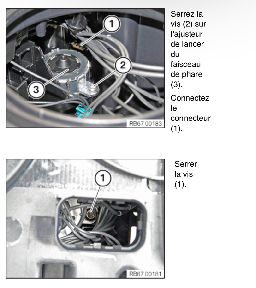

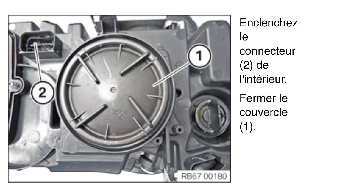

Re: Balayage des phares
Voici pour le moteur pas à pas…
