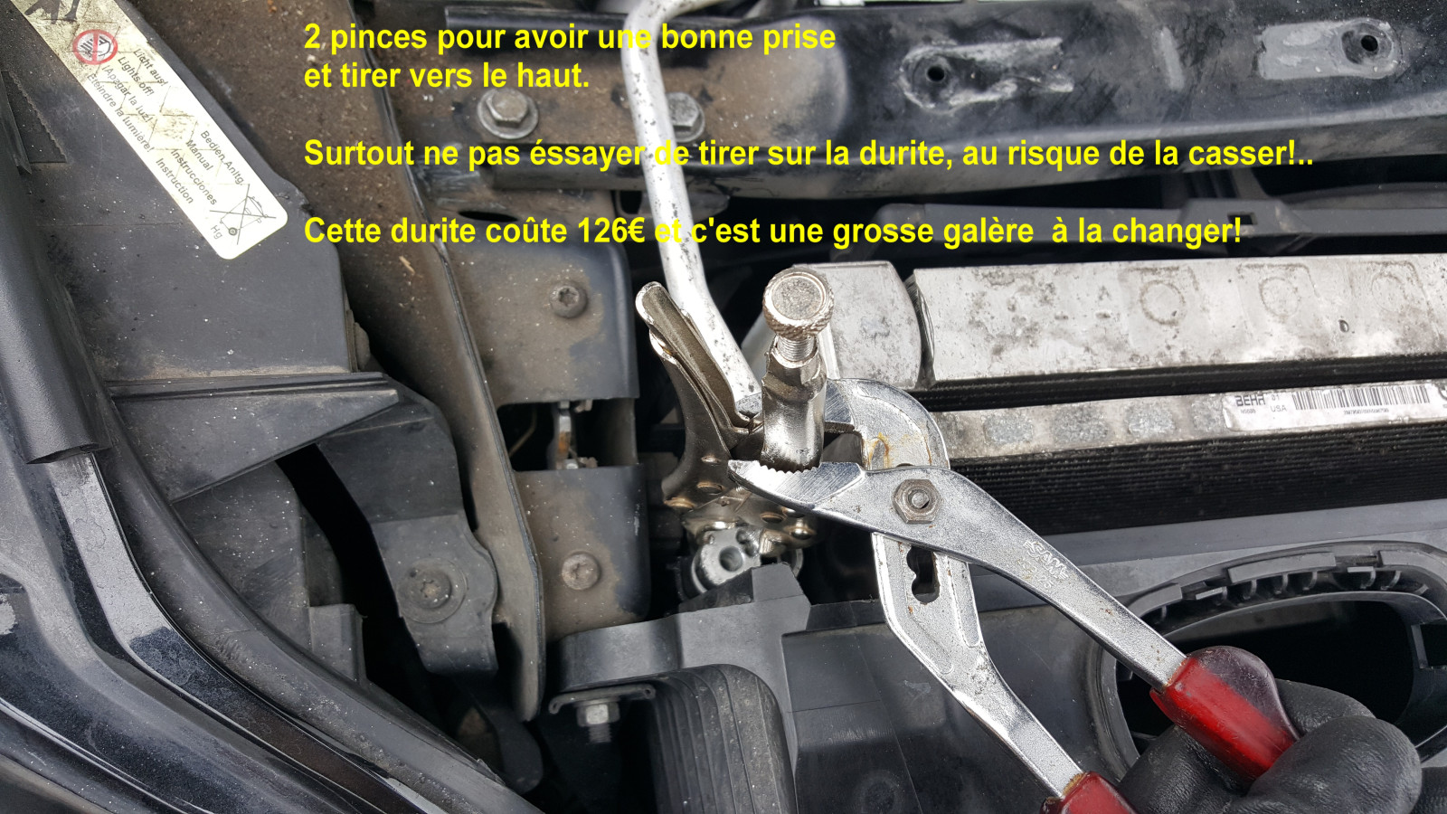

La seconde durite a été très dure à retirer du condenseur, donc à faire avec précaution car elle est très difficile d'accès vers le compresseur.

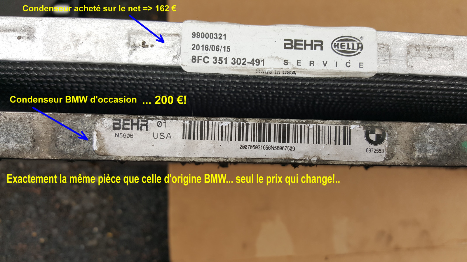

Je m'étais renseigné chez BM92 pour un condenseur de clim "occasion" et on me sort "200€"!!..
Bref, j'ai trouvé moins cher et il n'y avait pas juste le logo BMW!!

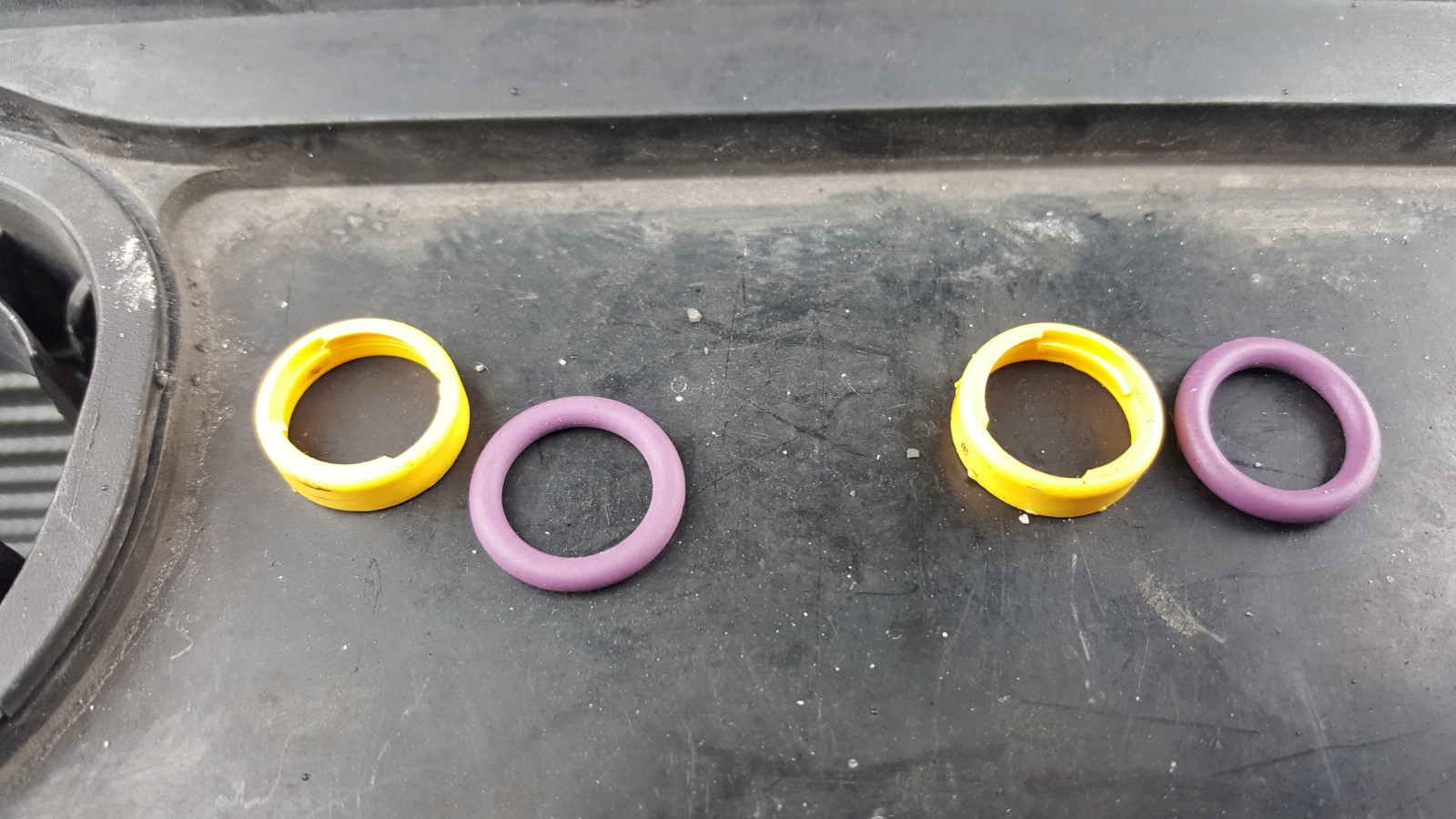

De mémoire, il me semble qu'il y'a une toute petite différence de diamètre pour les joints...

Remonter les durites (je n'ai pas mis de pate d'étanchéité, serrer convenablement les vis, les joints font bien leur boulot)
