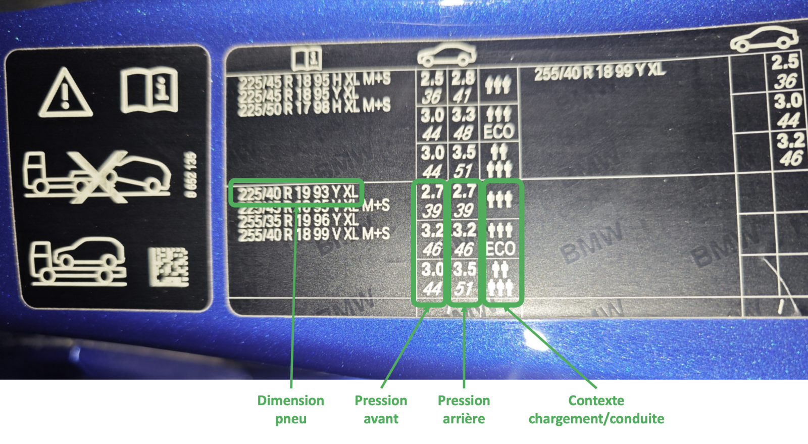

Et je ne comprends pas la plaque de ma voiture, la partie du haut, c'est bien les dimensions avant? mais j'ai du 225/40/19 à l'avant sur ma voiture et ça n'apparait pas dans la partie du haut?

Pour la plaque des pressions, en fait les cases regroupent les dimensions de pneu qui ont les même pressions.
Dans ton cas, si tu as du 225/40/19 tu dois regarder dans la case du bas.
Un bon schéma valant mieux qu'un long discours voici comment lire ta plaque de pressions: ;)

Super, merci grosquick_ d'avoir pris le temps de schématiser la plaquette.
Ce que je ne comprends pas, c'est la partie du haut à gauche de la plaquette, est-ce la partie pour une monte au carré?

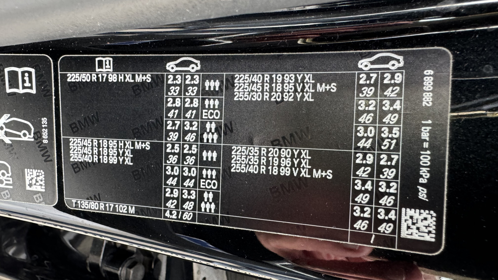

Pour info je me suis cassé la tête comme toi pour cette histoire de plaque portiere qui ne mentionne les M+S uniquement en 18 alors que ma voiture (M340i de 2019) m'a été fournie début d'année par une concession BMW montée avec des Conti TS860 en 19....
Qui plus est le site BMW mentionne d'autres dimensions en M+S....
Bref un casse-tête pas possible ....
Finalement, n'ayant jamais reçu de réponse claire (ici et ailleurs) j'ai décidé de faire confiance à ma concession et de lâcher prise.... en espérant que mes 19 M+S ne fassent pas de même....😈

@Birdy61 Si j'ai bien compris, ce qui est écrit sur la plaque en M+S est le minimum que l'on peut mettre sur le véhicule (dimensions de jantes, taille de pneus, indice de vitesse). Mais on peut aussi mettre toutes les dimensions qui sont sur la plaque quand on met une monte hiver qui sont supérieures à ce qui est écrit pour le M+S.
Je ne sais pas si j'ai été assez clair :langue:

Ici ma plaque:
Si ils mentionnent juste la taille min j’aurais simplement M+S en 17 et non 17 et 18 comme sur la photo….🤯

@Birdy61 Merci :) Truc de fou, on a la même voiture et une plaque différente, à croire qu'ils se foutent de la gueule du monde :D C'est un Xdrive le tiens? Et ce n'est pas un touring aussi car je vois que tu peux mettre du 20?
