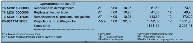

Bonjour à toutes et tous,
J'ai acheté une BMW F31 de 2018 il y a un mois et demi. Lorsque je l'ai récupéré, il y avait de la condensation dans le phare avant gauche. J'ai donc été chez BMW faire un devis que j'ai envoyé au vendeur initial. Je n'ai pas encore sa réponse pour l'éventuelle prise en charge. Ce qui me chiffonne, c'est le tarif :choque: :pleure: Je sais que BMW, c'est cher mais là je m'y attendais pas! Est-ce normal svp?
En vous remerciant d'avance pour vos réponses
Ceejay
Messages : 95
Inscription : 19 févr. 2023, 21:35
Voiture : BMW M135i xDrive ex 335iH A ex 125iA
Re: Devis changement de phare
Message par Ceejay »
Non, effectivement, c'est carrément abusé... Pour un travail qui sera sans doute moins bien fait qu'ailleurs, ils te facturent X4 le prix de la pièce c'est vraiment du foutage de gueule !
Vraiment désolé pour toi :peur:

Rien que les 120€ facturés pour vérifier qu'il y a de la buée dans le phare, donne un bon indice.

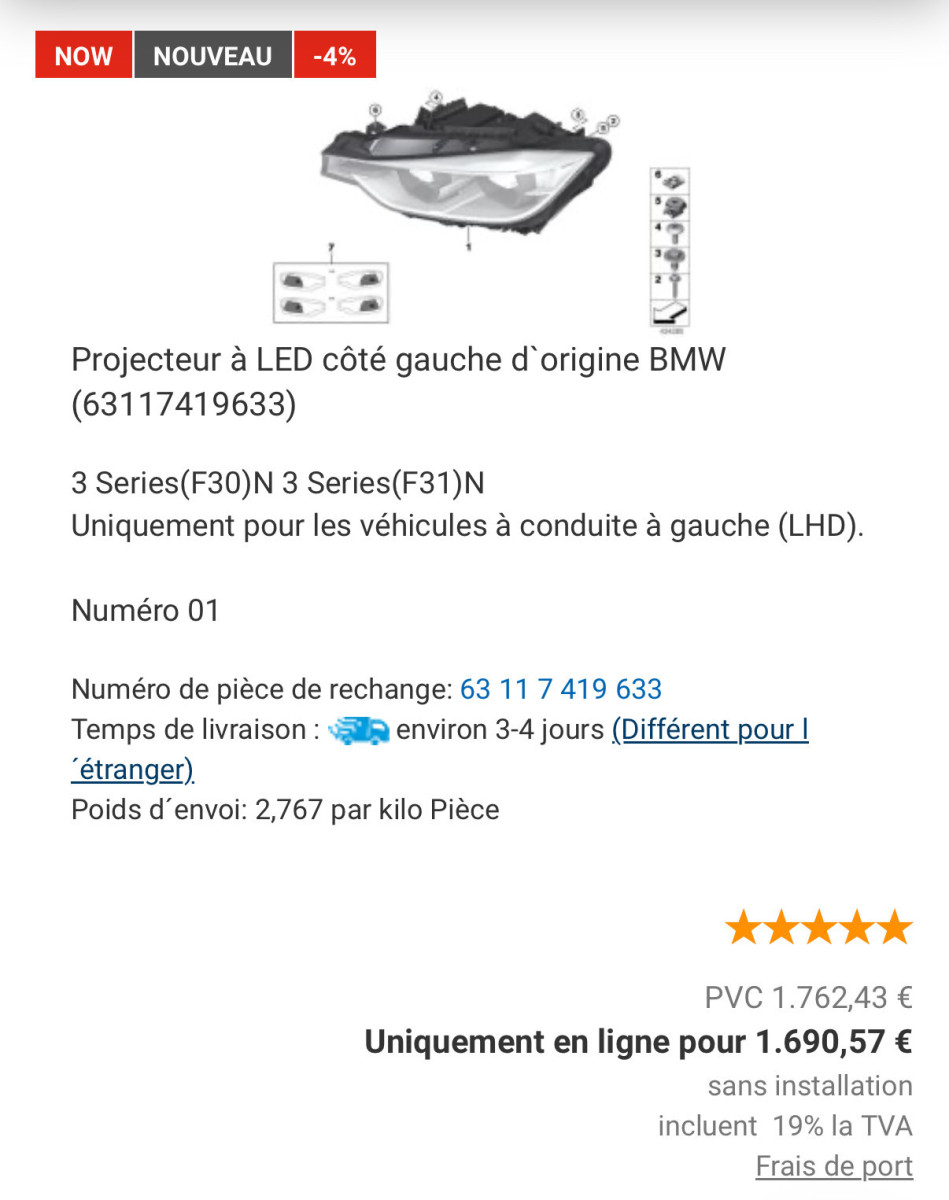

@Ceejay
Tu peux mettre le lien qui correspond à cette pièce ?
C’est une pièce d’origine ?
Tout ce que j’ai trouvé est beaucoup plus cher …-> Hubauer

Je ne pense pas que ce soit important mais voici :
https://www.pieces-auto-services.com/ph ... GVEALw_wcB
Quand on voit que dans les concessions ils prônent le reconditionné pour favoriser l'économie circulaire, ils sont bien aises de facturer un simple phare 2000€ ça ne les embêtent même pas..
