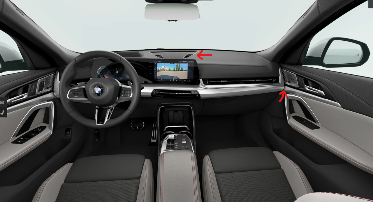

Je vous montre au passage mon intérieur et signalé avec les flèches rouges les endroits d'où proviennent ces petits bruits agaçants.

2. Craquement de plastiques. C’est malheureux à dire. On est tous confrontés au même problème
Ta voiture stationne au soleil ? Ou dors dehors ? Malheureusement cela amplifie le problème. X2 de quel âge, pas de précisions. La finition nest jamais ouf sur x2.

:Fleche: Bruits de plastiques
Humm j’ai injecté du silicone noir à tout embranchement de plastique nuisible 😊. C’est min bricolage. Par ex dans le coffre, passage de portes etc…
Donc oui. propreté d'assemblage = le concepteur devrait se mettre à la place du client. En effet cela laisse à désirer pour des voitures de ce standing. Mais on mz dira c’est pas Rolls non plus….
On est en plus avec une voiture de l’année qui fait déjà ce boucan sonore de cui-cui de plastiques, c’est la qualité des matériaux que je mets en cause.
Je me remets en chasse d’un carrossier que j’avais rencontré en debut d’année. Il avait un atelier ergonomique pour résoudre des problèmes comme tu as. Essaie de chercher de ton côté.

Pour faire un retour sur le buir tentedu dans ma voiture avec le pack H.K, un son assez fort et des moment à forte basse (sourde) sans aigu j'entendais des bruits de craquement dans la portière avant gauche.
Je suis allé en concession et il on aténué le problème en glissant des sortes de "feuille" dans la portière et maintenant j'entend ce bruit sur la portière arrière gauche.
Pour l'instant on me dit (en concession) que aucun autre retour du genre n'a été fait.

Pour moi ce problème existe sur tous les modèles. Ceux qui réfutent n’y font pas attention je pense.
Dans l’assemblage même si on colle 2 plastiques entre eux soumis à des variations de
Température et à des forces mécaniques : on aura inévitablement ces problèmes.
Bon moi j’ai bricolé pour ne plus les entendre (console avant, portière, coffre etc. )
Bricolé : injection de silicone noir entre chaque assemblage de plastique. Cela ne se voit pas. 2000€ chez un carrossier.
