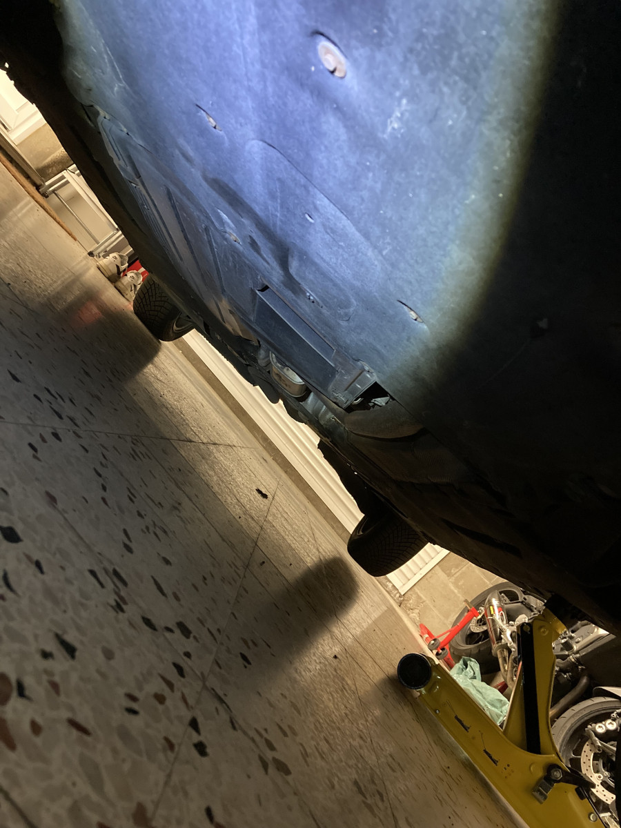

J’aurais toutefois une autre petite question, en espérant que ce soit approprié dans cette discussion. Il s’agit d’un point un peu technique concernant le point de levage central avant du véhicule (s’il existe).
Est-ce que ce point se trouve bien sous le cache que je vous montre sur la photo ? Je prévois de faire ma révision prochainement, mais si je lève le véhicule avec mon cric sur un côté, je ne sais pas vraiment où placer la chandelle. Du coup, je pensais soulever le véhicule depuis un point central à l’avant, mais je me demandais si c’était possible sur ce modèle et si c’était bien situé sous ce cache.
Merci d’avance pour vos éclairages !

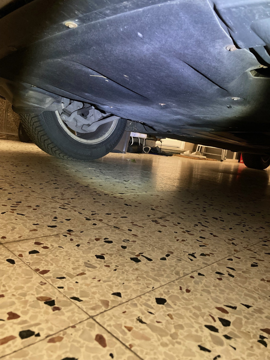

Hello Driver,
Merci pour ton retour. Effectivement, ma photo n’est pas forcément très explicite. Ma question portait davantage sur le fait de savoir si le point de levage avant du véhicule se trouve bien sous le cache visible sur la photo.
Je ne fais pas référence à l’emplacement de vidange, mais plutôt à l'accès au point de levage. Est-il nécessaire de retirer ce cache pour y accéder, ou est-ce qu’il est possible d’identifier le point de levage directement sur le cache et d’y poser le cric sans risquer de l’endommager, sachant que le point de levage est situé en dessous ?

Le plus sécuritaire serait de retirer la protection pour être certain de ne pas s’appuyer sur une partie fragile et non prévue pour.

Il se trouve ou le point de levage central ? Peux-tu me l’indiquer ?

J’ai pris cette photo car, encore plus en avant, il n’y a rien à voir d’intéressant, à part le cache en dessous qui ne révèle rien de particulier. Je me suis lancé dans le démontage de celui-ci, mais je rencontre déjà des petites vis qui résistent et semblent bloquées au niveau du pare-chocs.

Mon cric roulant n’est pas assez long (ni plat) pour aller chercher le point de levage central avant.

Merci à vous deux pour vos messages, et un grand merci à toi, Driver, pour ces informations précieuses. Je vous confirme que j’ai pu lever l’avant du véhicule en utilisant ce point central. Il faut effectivement un cric assez bas : j’ai dû procéder avec des micro-mouvements au début, mais j’ai pu ensuite installer mes deux chandelles correctement.
