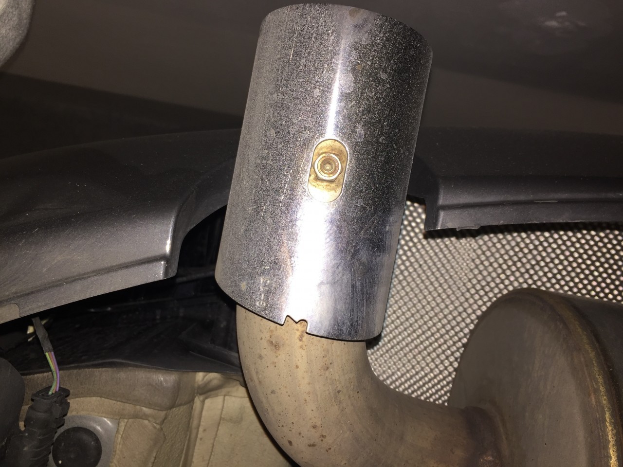

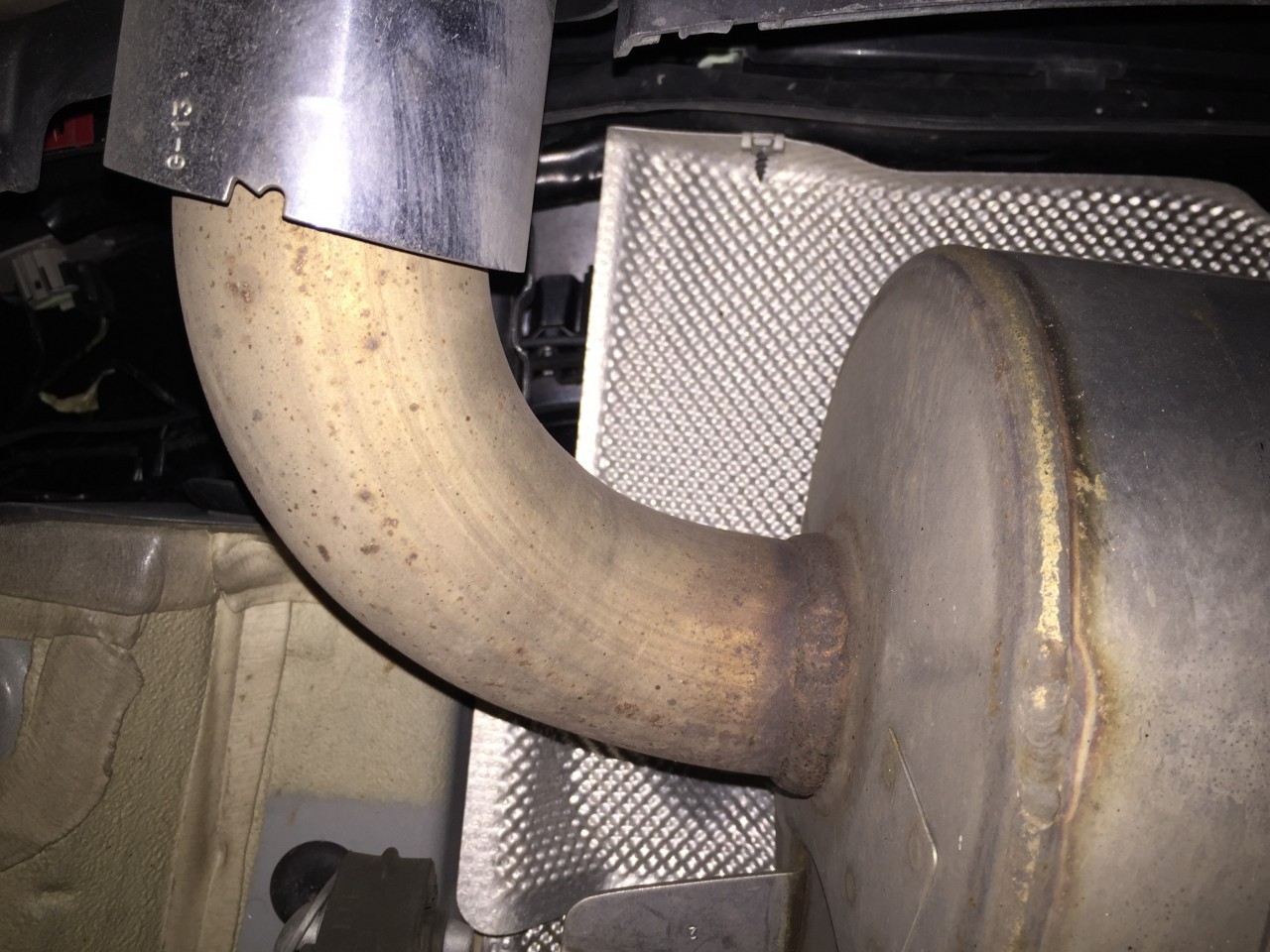

@hoopsbreaker, concernant les embouts d'échappement si c'est comme sur les F30 et d'après l'éclaté de RealOEM, je pense qu'ils sont réglable ! Il doit y avoir une une petite vis torx en dessous.
Si jamais tu peux prendre une photo du dessous ;)

@Odin2a ci-dessous les photos. Merci pour l’info ! Cela dit je ne suis pas certain de pouvoir plus reculer les embouts... Les embouts Mperf sont longs et viennent s’emmancher sur la sortie du silencieux. Si on raccourci la sortie du silencieux c’est la courbure du tube qui pose problème je pense...

Est ce qu'il n'y aurait pas une invertion droite/gauche sur la position des embouts montrés en photo.
La coupe en biseau de l'arrière de l' embout, n'e semble pas cohérente avec le galbe du pare choc, et la courbure du tube d'échappement.

@hoopsbreaker, je t'assure que c'est possible ! Et comme l'a dit @Tophe063, je pense que tes embouts sont inversés ;)
Après si tu gagnes ne serais-que 4cm, visuellement ça change tout ! Je l'ai eu fait sur les sorties en carbone de ma 340i M Perf, c'était bien plus jolie une fois la modification effectuée :Top:

Merci, j'ai bien fait de poster des photos ! J'avoue que je ne m'étais pas posé la question de l'inversion des embouts la monte ayant été faite chez BMW...
Je vais remédier à ça dès que possible, je n'ai pas les outils chez moi. J'espère pouvoir les reculer, j'avais demandé ça à l'origine ou la pose des embouts d'origine si possible. Réponse de ma concession pour les 2 : pas possible.
En même temps s'ils montent les embouts à l'envers...

Je te rassure @hoopsbreaker, j’ai eu une réponse similaire à la livraison de ma 340i en voyant les sorties beaucoup trop proéminentes ! Du coup je m’y suis atelé moi-même et j’ai fais la bêtise de foirer le pas de vis d’un des deux embouts.
Donc un conseil, pense à mettre du WD40 à l’intérieur des embouts et sur les vis histoire de dégriper un peu le tout ;)

Comme discuté la semaine dernière, j'ai bidouillé mes sorties d'échappement afin qu'elles soient un peu moins visibles et dépassent moins du pare-chocs.
Pas besoin de clé Torx ! Une bête clé Allen IKEA a fait l'affaire sur mon Mperf, pas grippé pour deux sous non plus donc pas de WD40.
Résultat des courses : Elles étaient bien montées à l'envers (gauche à droite et vice versa), la sortie côté passager est parfaite, alignée au pare-chocs, elle ne dépasse pas plus que la sortie d'origine. Par contre côté passager, impossible à aligner, elle dépasse toujours de 2,5/3 cm. J'ai essayé comme j'ai pu de mettre le silencieux d'équerre mais impossible. C'est la sortie gauche qui dépasse trop de base...
Merci pour vos précieux conseils jusqu'ici mais là je sèche...
Avant :
Pendant :
Après :

J'ai pas d'explication sur ce décalage.
Par contre, pour ce qui concerne le desserrage, pour éviter que ça grippe le mieux est de le faire quand l'échappement est bien chaud.
Pour éviter que ça se dévisse par la suite, du fait des vibrations et des écarts de température, c'est bien de remettre un petit coup de clé après quelques km et à chaud.
Évidemment, quand on travaille sur un échappement chaud, mieux vaut porter des gants pour éviter de se brûler.
