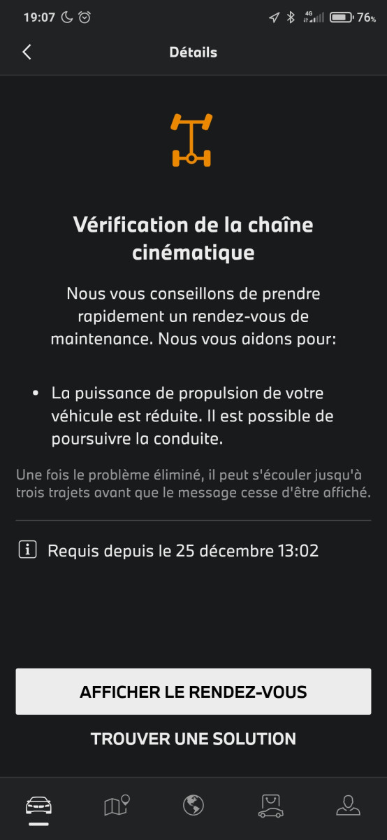

En complément, ci joint le message sur l'App mybmw
Si cela parle a quelqu'un
