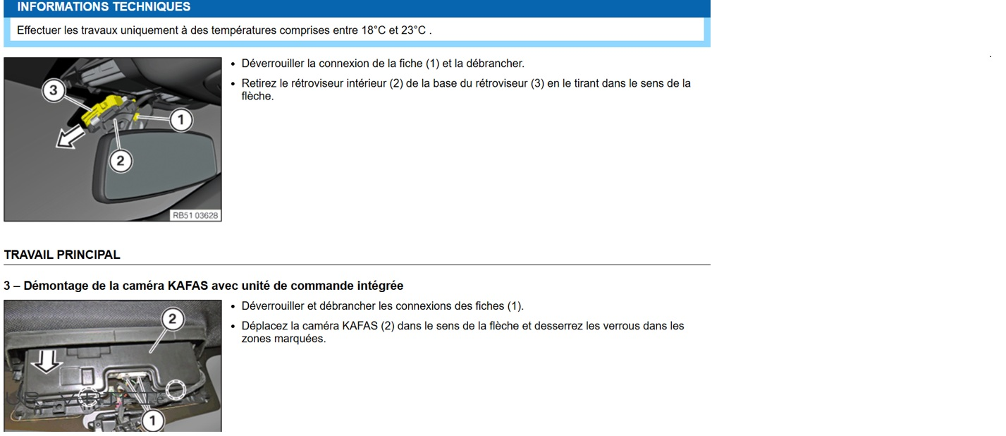

patnat
Messages : 423
Inscription : 05 oct. 2019, 13:42
Voiture : Bmw 540 iA xDrive
Re: Fusibles liés au KAFAS
Message par patnat »
Tu ne pourrais pas débrancher directement la fiche des caméras, patienter et la rebrancher (attention à la température (entre 18°C et 23 °C) et à l'électricité statique)?
ou essayer les fusibles "volant" F10, F57,.. et "driving assistance" F90,...(voir feuille emplacements des fusibles dans le coffre)
